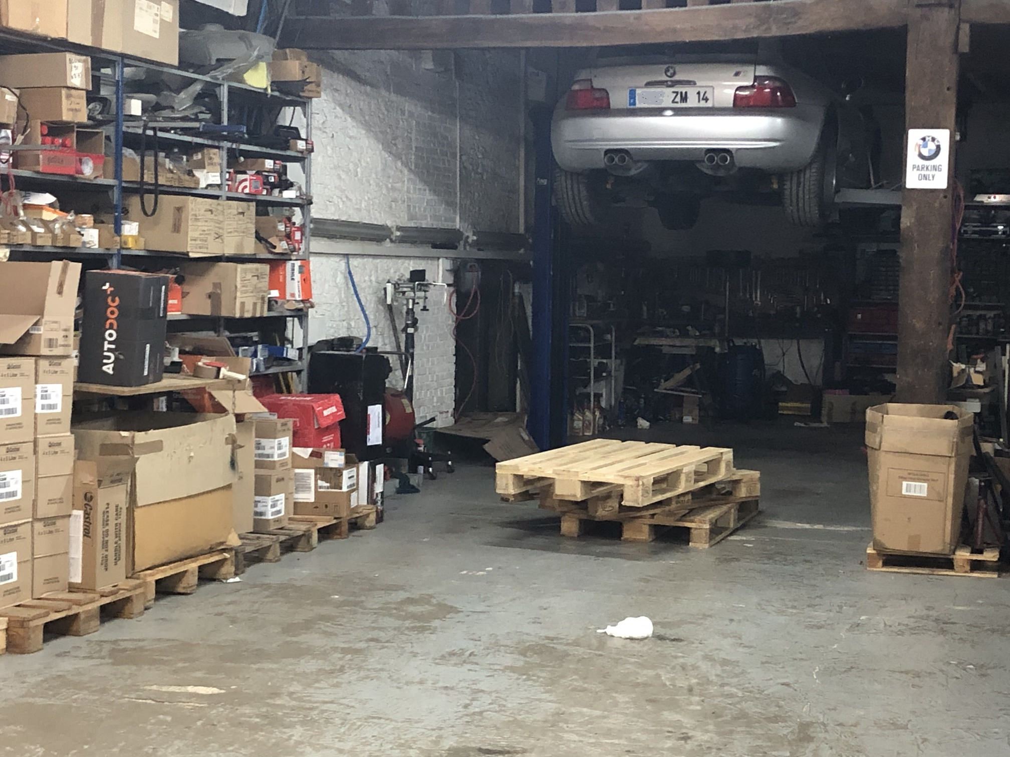

trois palettes au sol .. un mariage s'annonce ...
la suite sera un divorce et un remariage ... mais ce sera la Gabmobile ... @Gabs94
