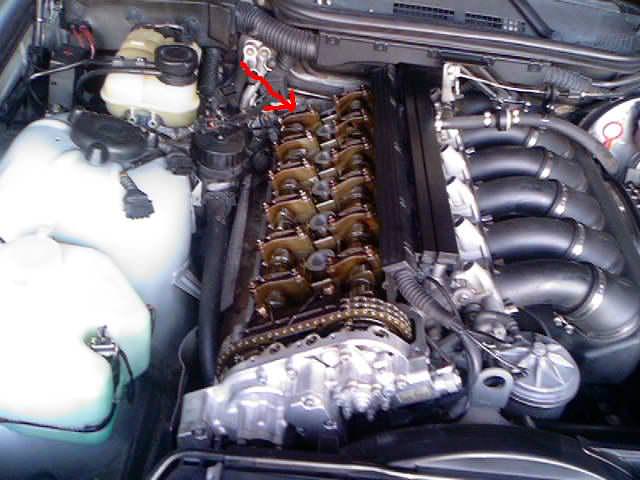

Posté(e) le 12 octobre 200618 a Auteur comment_111947 Voilà une petite photo comme promis ça fuit là ou il y a la l'arriere du moteur et donc ça coulait le long et même vers la boite...
Posté(e) le 13 octobre 200618 a Auteur comment_112035 Changer joints + vanne de tarage= c'est pas ça... les boules... c'est le joint de la demi culasse qui fuit et ça en fout de partout, resultat je peux même pas y faire moi, il faut virer le vanos...
Posté(e) le 13 octobre 200618 a comment_112036 es tu sur de bien l'avoir car c'est tres difficile d'acces derriere tu t'en es rendu compte je pense et lorsque que l'on remet le couvre culasse, le joint même neuf à une facheuse tendance à se barrer du plan de joint et refuire par la suite surtout les demi lune derriere !!!!

Posté(e) le 27 octobre 200618 a comment_113316 salut a tous je viens juste de recuperer ma m3 chez bmw verdict il avait mal monte le joint du cache culbuteur et il perdait l huile au niveau du derriere du moteur affaire classee facture 0 euros avec des excuses de la part du chef d atelier
