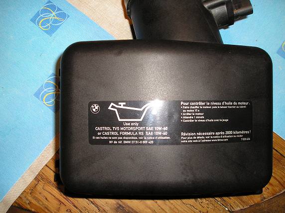

Posté(e) le 16 octobre 200618 a comment_112296 Salut à tous, au fait ils mettaient quoi chez bmw comme huile de 1993 a 2001?????? Entre 93 et 2001, ils mettaient une excellente huile qui est la Castrol Formula RS en indice de viscosité 10w60. D'ailleurs elle est toujours préconisée à défaut de TVS pour le moteur S54 de la M3E46, c'est dire sa qualité Tiens comme je nettoie en ce moment ma boîte à air, j'ai pris en photo l'autocollant (apposé par BMW en 2002) dessus. ll est explicite je pense...
Posté(e) le 17 octobre 200618 a comment_112323 la TWS est une evolution de la RS qui ne convenait plus au moteur ///M,un nouveau cahier des charges avec de nombreux composant ont été rajoutés dans la tws pour les systemes vanos, dont a prendre sans moderation pour toute motorisation ///M, d'ailleurs des que vous vous presentez avec une ///M en concession ils ne peuvent et obligation de mettre que de la tws 10W60, ils n'ont pas le choix
Posté(e) le 17 octobre 200618 a comment_112336 D'ailleurs des que vous vous presentez avec une ///M en concession ils ne peuvent et obligation de mettre que de la tws 10W60, ils n'ont pas le choix Ben ça c'est de la science fiction. Pour la M3 E46 la M5 jusqu'en février 2000 et la M6, on est d'accord. Pour la M3 E36, la liste des huiles homologuées est longue comme un jour sans pain. (j'ai vérifié sur le TIS version début 2006). Pour avoir déjà subi la chose, lorsque je demande de l'huile moteur au détail le magasinier ne me propose que de la TWS. Pour les révisions, j'ai systématiquement eu droit à autre chose. Ils ont même réussi à me faire la vidange avec une huile non homologuée BMW (Concession BM ayant pignon sur rue). je vous joins copie du TIS concernant la TWS 10W60: TWS 10W60 selon BMW Maintenant vu le prix de la TWS notamment auprès de ACS3, autant ne plus s'en priver. JC
