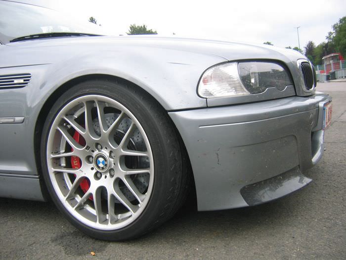

Je voulais savoir quelles modifications il falait faire pour monter les disques de freins avant d´une CSL(345mm) sur une M3 E46 standard(325mm)?
Faut-il des pièces pour distancer les étriers?
comment_113115
bbphoque l a fait sur sa M , il faut changer les etriers , les supports d etrier et les disques :nickel: , et de memoire ce sont les memes frein que ceux des dernieres M3 E46 , la serie pack sport :mrgreen:

Je ne vois pas l'interet de monter ça, je pense que le problème de freinage sera identique, et le prix heum, heum pas loin d'un kit ap. :wink:
comment_114500
Clair,je vois pas trop l'interet de monter ca,ca reste du mono piston...Rien à voir avec un vrai kit gros freins du style AP ou Brembo!!!
comment_114501

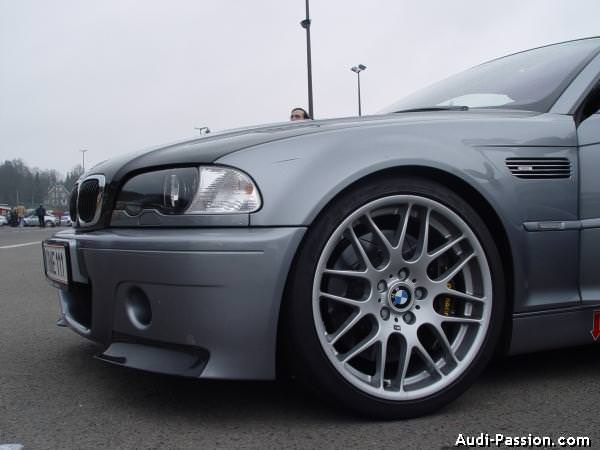

Effectivement, beaucoup de csl sont en AP Racing ou en kit gros freins
