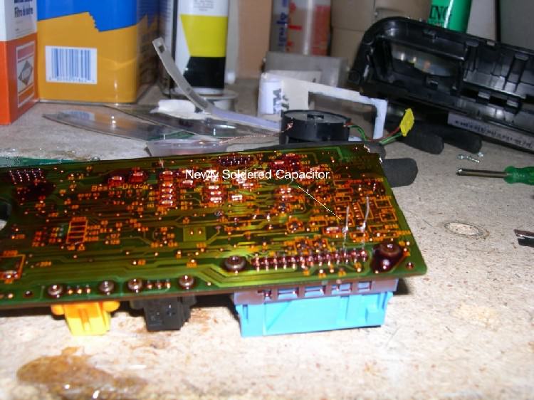

Posté(e) le 15 juillet 200421 a comment_12743 Salut, Ma ventilation ne fonctionne plus que par accoups. Apres de nombreuses recherches sur le net sur la cause et sa solution, c'est un simple transitor a 15 cts qu'il faut changer. J'en ai trouve chez COnrad, mais le port est plus cher que la piece. Pour info, BMW change le bloc complet sans compter la main d'oeuvre... Edifiant non ?
Posté(e) le 15 juillet 200421 a comment_12745 Heu çà c point un transistor... C un condo... Je dirai même k'il est chimique et k'il a un sens de montage (+ et -)... Mais c sur y doit bien couter 15 cents...
Posté(e) le 15 juillet 200421 a comment_12751 Oki merci bien pour l'info Tom Mais ça s'enfile dans quel sens ? Il n'y a pas de pointe comme les suppos...
Posté(e) le 15 juillet 200421 a comment_12769 Y a des mags d'électronique sur Marseille vers le cours julien qui doivent bien vendre des condos mon petit Tom. Prends bien les carac du condo, les volts, et la capacité en microFarad.
Posté(e) le 15 juillet 200421 a comment_12787 Oki merci bien pour l'info Tom Mais ça s'enfile dans quel sens ? Il n'y a pas de pointe comme les suppos... La polarité est indiquée par le trait noir (tu l'apperçois sur le coté de la photo): il indique soit le + s'il y a des "+" ds le trait soit le - si y a rien ou des "-"... C aussi con k'une pile... Heu faites gaffe! Les chimiques polarisés montés à l'envers çà explose... Ma prof de physique de 1ère doit encore s'en souvenir...
Posté(e) le 16 juillet 200421 a comment_12811 Alors, il s'agit bien de : ''condensateur électrolytique tantale 0.47 microfarad 63 volts''. Celui que j'ai montre est radial je crois, mais ca marche aussi, car l'exemple que j'ai montre ce type de condo. Il faut simplement tout demonter et desouder l'ancien. Par contre, je ne savais pas qu'il y avait un sens . Alors ou ca se met ? Sur une carte du module de chauffage. Posté le 16 Juil 2004 10:22: Y a des mags d'électronique sur Marseille vers le cours julien qui doivent bien vendre des condos mon petit Tom. Prends bien les carac du condo, les volts, et la capacité en microFarad. Et merci pour les adresses

Posté(e) le 16 juillet 200421 a comment_12833 Oui, effectivement, j'ai pense a soude mon Einsemann avec notre fer a soude, mais y avait pas de prises electriques en bas, c'est dommage . Sinon concernant mon pb, j'ai demonte au doigt, l'ordinateur de bord + le module ventilation, le tout en 2 secondes au feu rouge !!!! c'est super facile. Je ne vous ferais pas grace de l'outil, car c'est mon doigt !!!!
