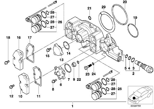

Salut, comme bmw va changer mon vanos la semaine prochaine, je voulais savoir si quelqu'un avez la procédure pour changer le vanos, afin de savoir s'ils ne vont pas oublier de changer un joint, par ex joints de pipes d'admission. Merci.
comment_113385

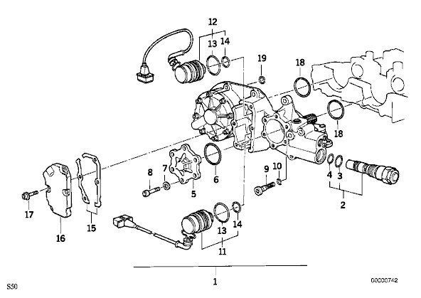

normalement ils doivent te changer les joints: 3,4,5,7,14,19,20,21,22 (7 et 14 )devant etre avec la nouvelle unité vanos, ceci pour un 3.2l
et 3,4,6,18x2,19 si 3.0l
