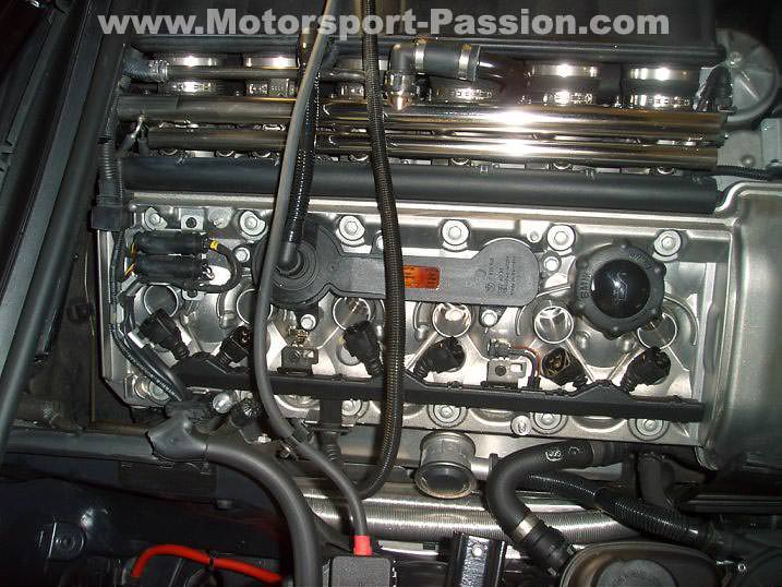

Puis désserer les 6 écrous borgnes (en vert sur la photo) et enfin retirer le bouchon de remplissage d'huile ainsi que le tuyau du reniflard d'huile qui lui est clipsé , (en bleu sur la photo)
Retirer le cache et on arrive donc à ça, je vous conseille de remettre en place le bouchon de remplissage d'huile ainsi que le tuyau du reniflard, cela évitera que quelque chose tombe dans les trous laissés béants (flèches bleues).

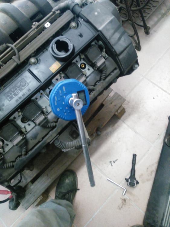

Une fois les bobines retirées on obtient ça, il suffit de tirer sur les bobines pour qu elles viennent :ptdr:
Les six bobines et les six bougies démontées :

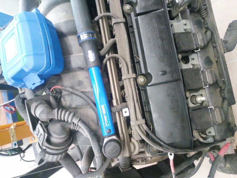

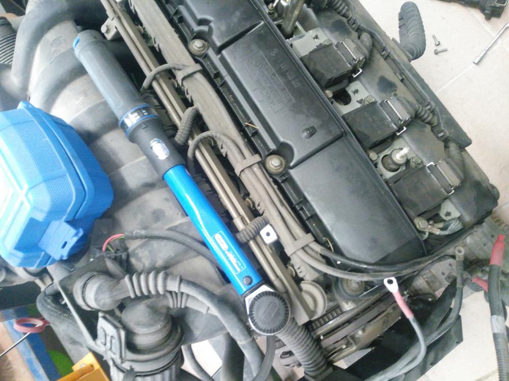

Lors du remplacement des bougies nous avons opté pour des bougies plus froides, d'un indice, nous passons donc de 8 à 9 au niveau indice, une petite photo pour comparer les deux, la neuve étant bien entendu celle à indice plus froid, c'est une NGK PKR9B.
Pour le remontage suivre le tutoriel dans le sens inverse...
et pour le couple de serrage que je n'ai plus en tête ainsi que pour les sensations ressenties après changement, je laisse la parole à Estorilblau ;-)

  • cependant il faudra toujours faire un serrage au couple avant de faire de l'angulaire ...
  • moi , je serre au "poignet " , et j'ai jamais eu de soucis mais ... je ne suis ni trop mou ni trop fort ... j'ai souvenir d'un arpette à qui l'on a dit tu serres de manière à ce que ça se d
