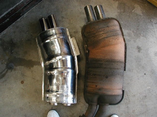

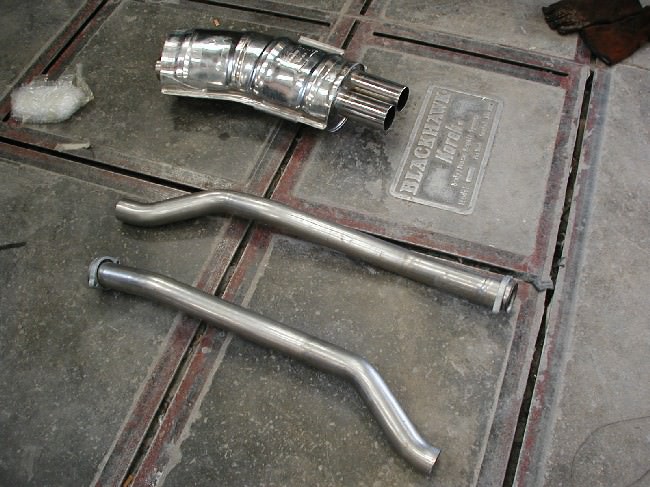

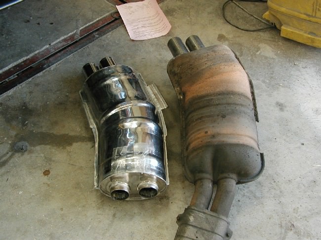

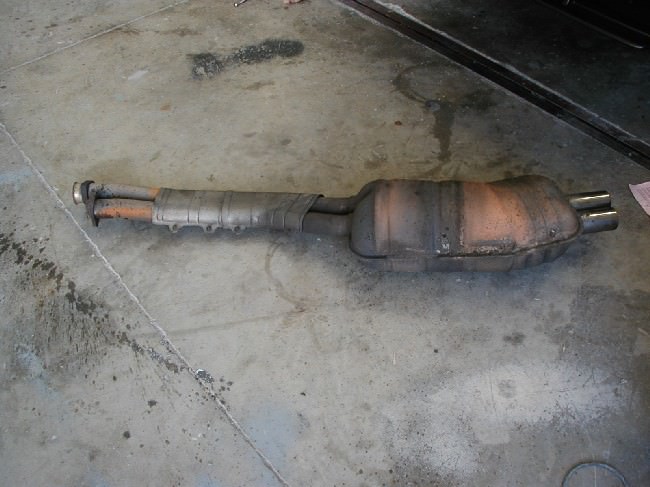

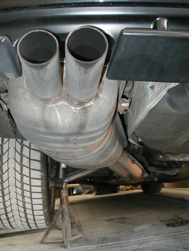

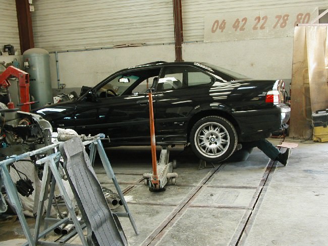

Posté(e) le 19 juillet 200421 a comment_13046 Bon, bah voila, voici les photos du montage pour commencer Posté le 19 Juil 2004 12:16: La suite.....
Posté(e) le 19 juillet 200421 a comment_13048 p**ain il a dû galéré le mec sans pont... juste des chandelles!! la suite!!!!.....
Posté(e) le 19 juillet 200421 a comment_13112 C'est clair que sans pont, c'est inconcevable de faire poser un pot qui plus est doit être soudé. T'es pas un peu fou mon Tom ?

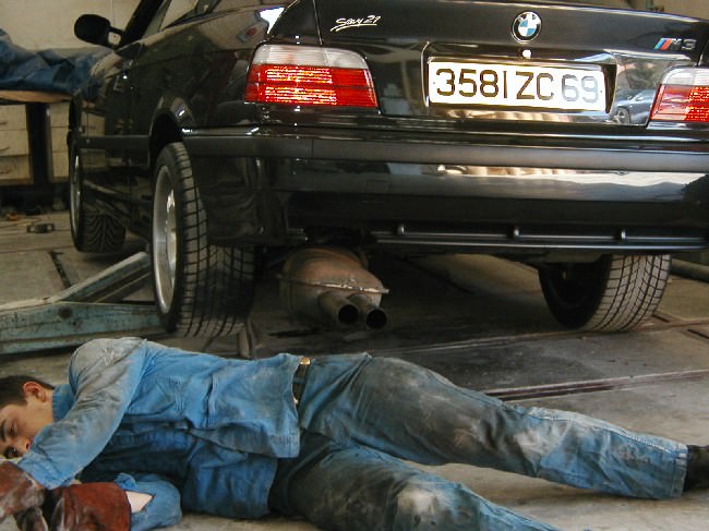

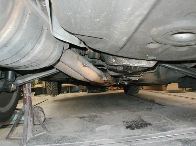

Posté(e) le 20 juillet 200421 a comment_13171 Non non, sans pont ca n'a pas d'incidence sur la soudure. En effet, le pot est pose une fois a ''blanc'' pour etre marque ou pointe. Ainsi, 2 points de soudure rapide sont fait une fois le pot bien en place et il est ensuite redemonte et ressoude a l'exterieur, proprement. Le resultat est nickel. QUant au montage pur, ce n'est apres tout que quelques boulons a serrer....
Posté(e) le 20 juillet 200421 a comment_13272 Bon, ça va, il n'ont pas bossé comme des sagouins. Qui est-ce qui te l'a fait ? DTJ Evolution à Aubagne ?
Posté(e) le 25 juillet 200421 a comment_13783 Bon je sais bien que t à Marseille mais qd même... T arrivé à l'heure de la sieste???

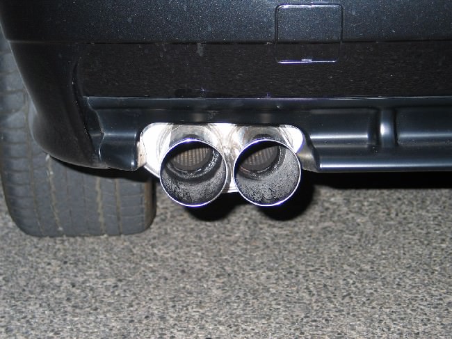

Posté(e) le 25 juillet 200421 a comment_13786 Et encore, on a tellement pris de pastaga qu'il m'avait raccorde le pot a l'envers, le silencieux vers les 2 tubes du cata . On a ensuite fait un gros dodo et il m'a remonte tout ca en ordre Posté le 28 Juil 2004 19:21: Et voila la photo manquante du montage. Prise hier soir par l'ami M3MAN.
