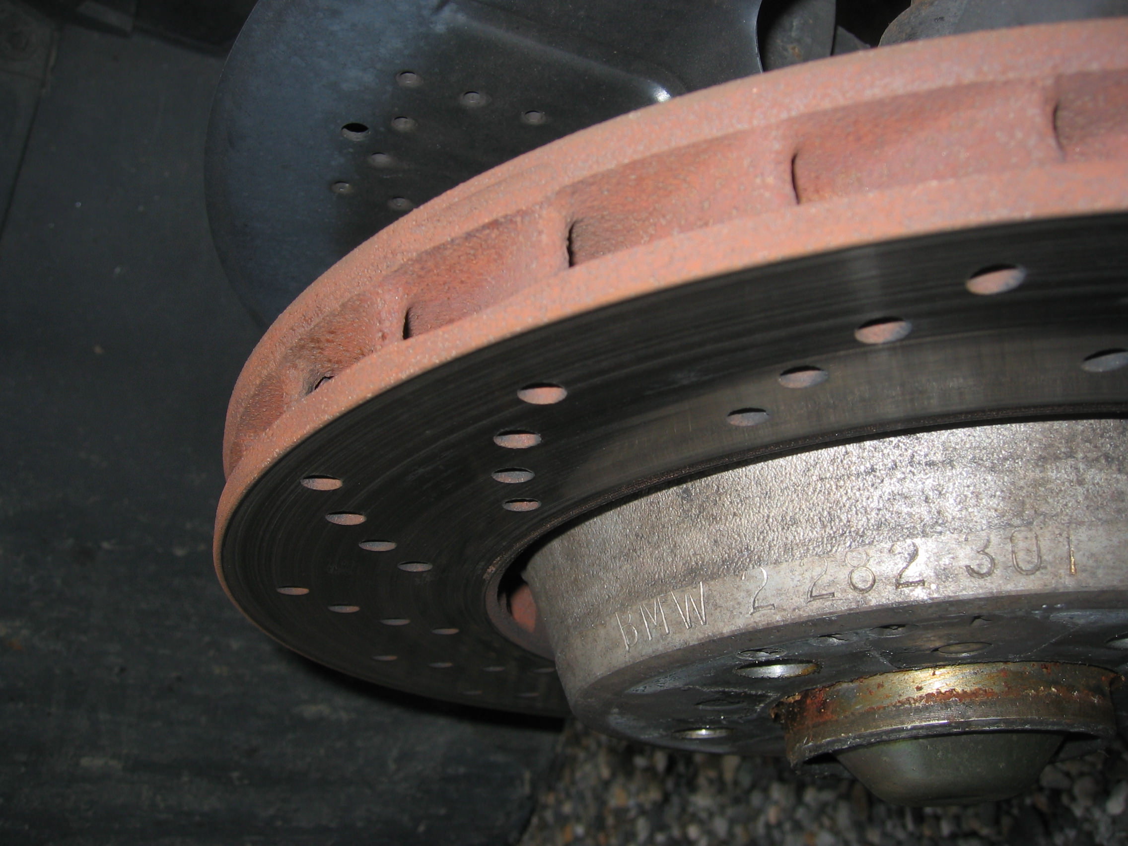

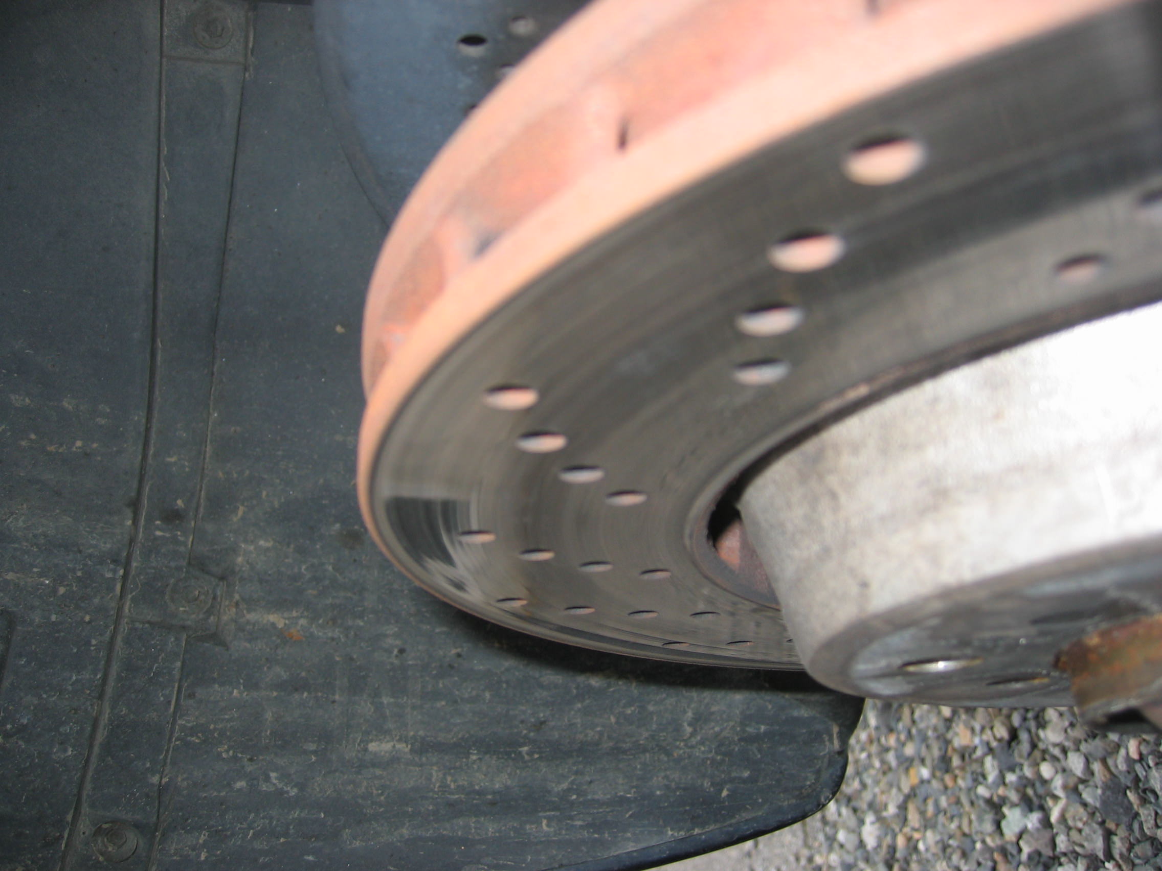

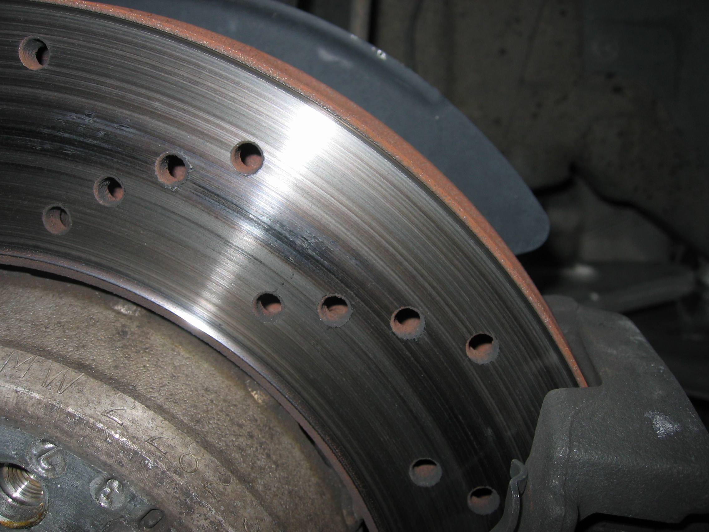

je vous explique:
un ami garagiste me propose de me mettre mes nouvelles plaquettes (pagid bleues)
il demonte la roue et regarde mon disque, prend son appareil pour mesurer la cote d'usure et me dit:
"mauvaise nouvelle l'ami tes disques sont a changer..." :nickel:
(ce n'etait pas prevu mais si je dois les changer pour rouler alors il n'y a pas a reflechir)
je vais chez bmw achète les disques (ouille 460€) et rentre chez moi
je me balade sur le forum et tombe sur le topic de sebm3e46
http://www.motorsport-passion.com/ftopic10125.php
je compare ses disques avec les miens et me dis que finalement les miens n'auraient peut etre pas besoin d'etre changés!!!!

comment_116142
On ne mégote pas avec la sécurité.
Pas de regret à avoir tes disques étaient usés.
Pour mémoire la coté minimale des disques est de 26.4 mm pour l'avant et 18.4 mm pour l'arrière.
JC

comment_116196
1ere question : quelles plaquettes utilisais tu jusqu'a maintenant?
ensuite si tu uses tes disques en dessous de la cote et comme il sont percés , il va finir par se creer des criques ou fissures a partir de ces trous , se dilater lors de gros freinage et finir par se voiler voir les fissures augmentées, ensuite la tenu du disque lors d'un freinage d'urgence risque fortement de ralonger ta distance de freinage, donc tout a perdre a ne pas changer tes disques a temps

comment_116307
c qui me gene c'est devoir changer mes disques a l'usure minimum alors que d'autres changent leur plaquettes avec des disques carement plus usés...
je me dis que finalement je pourrai continuer a rouler avec :nickel:
comment_116318
les autres font ce qu'ils font, l'effet de masse ne signifie pas que c'est une bonne idée !
vu que tu es déjà à la côte mini, et qu'en plus tu souhaites des pagid bleues (très efficaces mais très chères et très agressives pour les disques d'origine), je ne saurai que te conseiller de mettre des disques neufs. les mettre sur des disques usés c'est risqué que les disques se fêlent rapidement et donc que tu doives les changer, et alors tes belles plaquettes neuves seront inutilisables (disques neufs => plaquettes neuves)

comment_116338
Salut westindiesman,
Ce n'est pas parceque certains débiles, inconscients radins..... jouent avec leur sécurité et celle des autres qu'il faut faire la même chose.
Il y a des économies qu'il vaut mieux oublier.
70 000 KM avec des disques sur une M c'est une performance plus qu'honorable.
En principe sauf disque très mal usé, bien que n'ayant pas acquis encore sa cote mini de changement, on change le disque tous les 2 jeux de plaquettes.
C'est ton pognon, tu fais ce que tu veux. Je ne te donne que mon avis. Mais mettre des Pagid RS 4.2 sur tes disques vu leur niveau d'usure, cela aurait de toute manière donné un freinage plus que moyen.
Cordialement
JC
