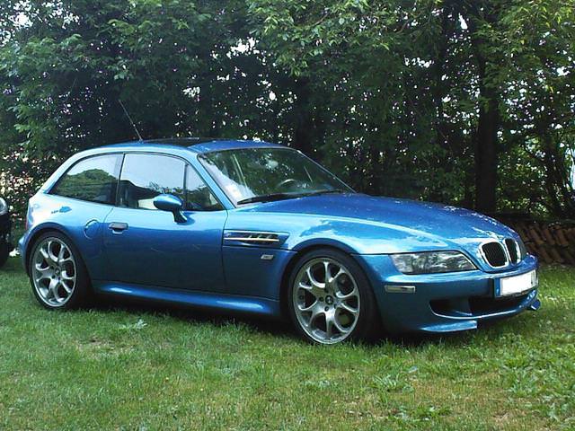

Posté(e) le 17 octobre 200719 a Auteur comment_148754 Salut les gars j ai fait renforcer mon plancher et ma traverse arrière suite a la fèllure du support du pont et du plancher.C est mon pote carrossier qui ma fait sa très peu de carrossier prène le risque car si les soudures cassent c est pour leurs pommes. Bref j en est eu pour 1000 euros et 400 euros de pièce c est vraiment du boulot de fou a faire: descendre le pont dècouper la traverse pour changer le support ect.. Signaler
Posté(e) le 17 octobre 200719 a comment_148755 Salut les gars j ai fait renforcer mon plancher et ma traverse arrière suite a la fèllure du support du pont et du plancher.C est mon pote carrossier qui ma fait sa très peu de carrossier prène le risque car si les soudures cassent c est pour leurs pommes. Bref j en est eu pour 1000 €uros et 400 €uros de pièce c est vraiment du boulot de fou a faire: descendre le pont dècouper la traverse pour changer le support ect.. Je crois que Marshal le fait bien aussi pour 800€ tout compris. Signaler

Posté(e) le 9 février 200818 a Auteur comment_158232 Je crois que Marshal le fait bien aussi pour 800€ tout compris. Salut MIKA oui tout a fait marschal le fait aussi bien sauf que moi en plus j'ai du faire dècouper la traverse pour changer le support de pont et sa c est la misere et en plus changement de tous les silents-blocs c'est pour cela que la facture est plus èlevè mais par rapport au taf qui a ètais fait dessus sa va je m'en tire bien Signaler
Posté(e) le 9 février 200818 a Auteur comment_158233 Alors les nouvelles evos du z: -renforcement plancher et traverse de pont -embrayage neuf -biellette de direction et de barre stab neuve -amortisseur avant arrière bilstein B8 -tete d'amortisseur avant arrière neuve (elle ètais morte de chez morte ) a venir ce mois ci: -bougies PKR9 -durites aviation -liquide MBF 600 : motul ont s'encul....... -plaquettes carbonne -pneu neuf -grosse rèvision Du bon pour attaquer la saison circuit Signaler
