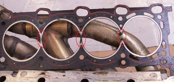

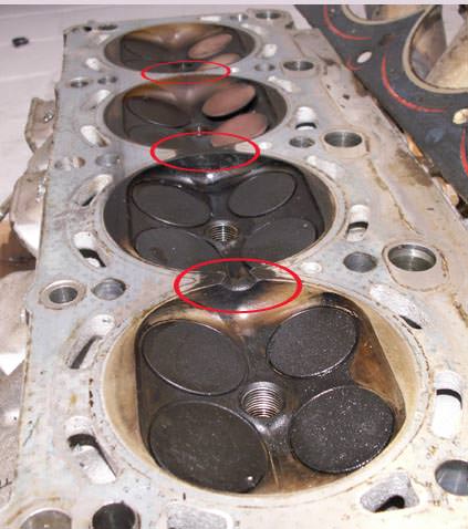

Voilà les photos du moteur d'une B10 V8 à qui il est arrivé la même chose qu'à moi le 27 Aout 2006.
J'ai une M3 E36 3.0L de 1994 et il m'est arrivé exactement la même chose mais en beaucoup moins creusé au niveau de la culasse (à peine visible en fait) le 27 Aout 2006 !! :sad:
Par contre le joint de culasse était bien fendu entre les cylindre 2 et 3 sur la mienne.
Après 4 grosses accelérations, la dernière décellération a été fatale !!
IDem : moteur tournant sur 5 pates et un bruit de cognement à la moindre solicitation moteur.
Verdict : join de culasse fendu entre les cylindres 2 et 3.
Le reste du moteur n'avait rien, mais j'ai quand même fait controler et refaire tout les paliers de vilebrequin et bieles, nettoyage et rodage des soupapes, changement des joints de queue de soupapes, rectif de quelques dixièmes de la culasse et voilà.
Par contre aucunes idées d'où cela peut venir, ni pour moi ni pour le mécanicien spécialiste BMW qui a rarement vu ça sur des M3.
Alors si des experts ont une idée d'où cela pourrait venir, dumoins quelles sont les causes possibles à ce genre de résultats, je suis preneur car je voudrais bien éviter que ça recommence. De plus cela pourrait rendre certainement service à d'autres ici :ptdr:
Merci à tous pour votre aide :ptdr: ... car je n'ai pas très envie de revoir mon moteur dans un tel état maintenant qu'il est tout beau et presque neuf :ptdr:
A+
rds :ptdr:
