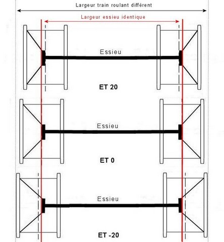

Il n'y a pas que le pneu à modifier pour que le montage soit techniquement parfait (tenue de route irréprochable). Il va falloir raboter la face d'appui de la jante pour la faire passer d'un ET 26 à un ET 50
Pour un même essieu, plus l'ET de la jante diminue et plus la voie s'élargie:
JC
