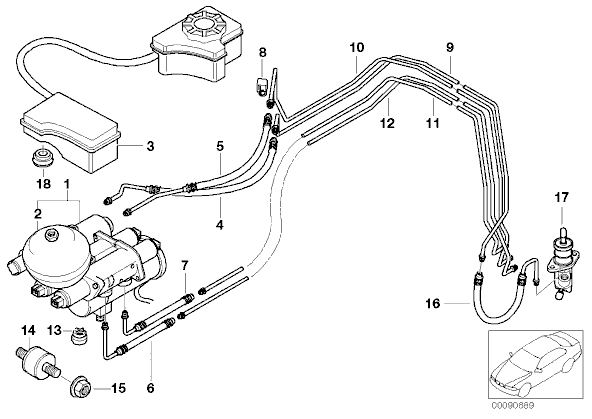

Posté(e) le 5 décembre 200618 a comment_117160 bonjour à tous, voila sur le bloc hydraulique en bas à gauche sous le capot moteur j'ai un petit soucis de fuite d'huile du vase d'expanssion qui est posé sur le bloc...j'ai regardé l'ETK et il y a 3 joints à changer quelqu'un les aurait-il déjà changé et si oui y'a t-il un gros risque de voir la pompe se désarmorcer...je sais pas si je fais la réparation avec un pote ou si j'envoie directement la voiture au garage... merci d'avance de vos réponses rapides

Posté(e) le 6 décembre 200618 a Auteur comment_117190 regarde sur la photo c'est la pièce 18 il y en a trois

Posté(e) le 6 décembre 200618 a Auteur comment_117209 yes et moi j'ai carrément les deux réservoirs (pièce 3) qui se sont vidés par terre ce qui m'inquiéte c'est que ça c'est passé quand la voiture était à l'arrêt et sans que le moteur tourne... j'espére que ce en sont que les joints
Posté(e) le 6 décembre 200618 a comment_117212 Tu es sur que la fuite vient de ce joint et pas de plus bas? Si les 2 reservoirs se sont vidés, il n'y a plus de raison qui t'empéche de les sortir alors.
Posté(e) le 6 décembre 200618 a Auteur comment_117227 oui j'ai bien regardé avec un pote et j'ai de l'huile qui coule de ces fameux joints et le haut du bloc est recouvert d'huile...donc je vais voir comme ça mais j'espére que la pompe ne s'est pas désarmorcée
Posté(e) le 6 décembre 200618 a comment_117229 De toute façon, s'il n'y a plus rien dans le bocal, tu ne risques plus rien à le sortir. La procédure de purge est une intervention qui te semble compliquée??
Posté(e) le 6 décembre 200618 a Auteur comment_117236 oui bien compliquée il faut un outil pour mettre 2,5 bar de pression dans le système et une purge neuve qui n'a pas servie pour faire une purge de frein les deux liquides ne devant surtout pas être mélangés selon le TIS..faudra que je le précise chez BMW si je leur demande de le faire...
Posté(e) le 7 décembre 200618 a comment_117294 Effectivement cela ne semble pas simple.... Pourquoi ne tentes-tu pas le coup puis si la purge est nécessaire, tu l'emmène chez BMW pour cette intervention ? La boite SMG fonctionne actuellement ou le système est-il déjà en carafe ?
Posté(e) le 7 décembre 200618 a Auteur comment_117299 tu as tout à fait raison c'est excatement ce que je faire faire le boite marche actuellement mais j'ai pas trop roulé avec c sur
