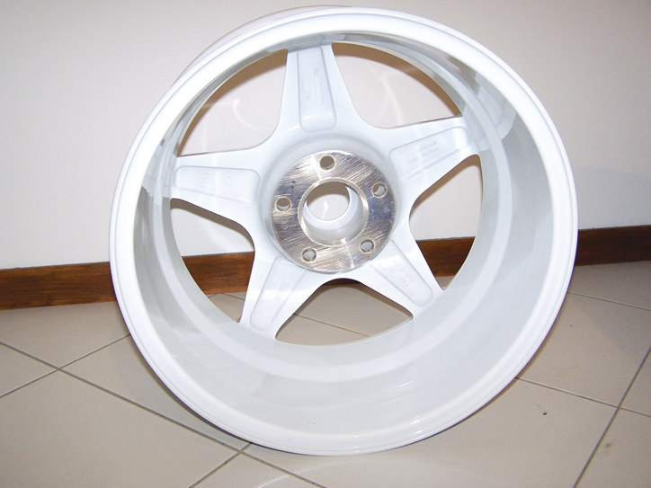

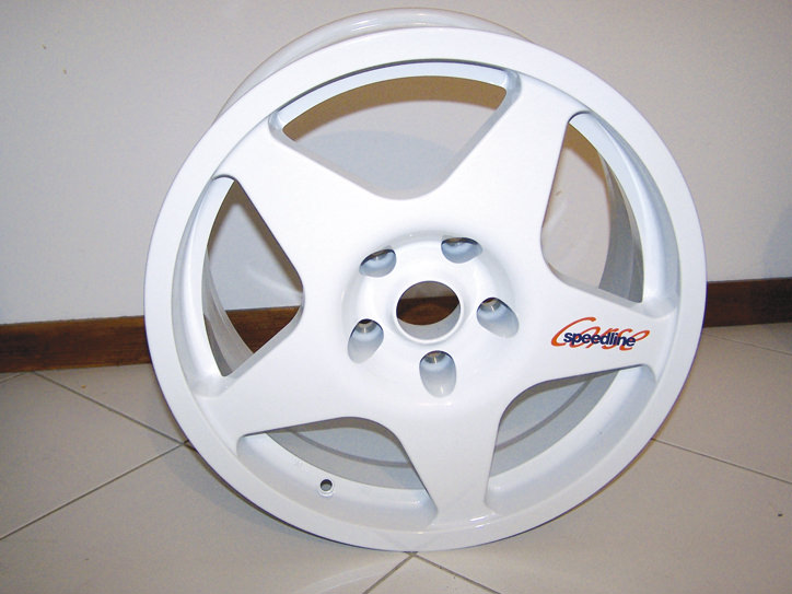

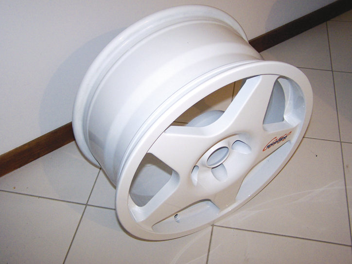

Bonjour,
J'ai 4 jantes neuves Speedline Corse blanches groupe A 8"1/2 X 17, toutes neuves dans les cartons.
Je voudrais les faire monter sur mon M, mais il faut calculer & faire des déports.
Je suis à la recherche de qq'un pour me le faire…
Si vous êtes de ceux-la, ou connaissez qq'un, faites-le moi savoir.
Au pire je serai prêt à les revendre pour en racheter adaptables directement.
Vous avez mes coordonnées.
Merci
Bye

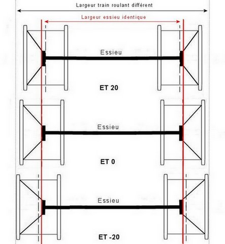

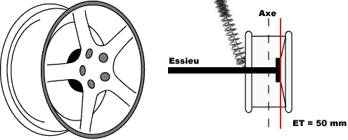

Le déport (E.T) c'est cela:
C'est la distance entre l'axe de la roue (son milieu si tu préfères) et la face d'appui du moyeu de roue
Pour comprendre comment cela fonctionne:
Cordialement
JC

En image le déport au sol c'est cela:
Cordialement
JC

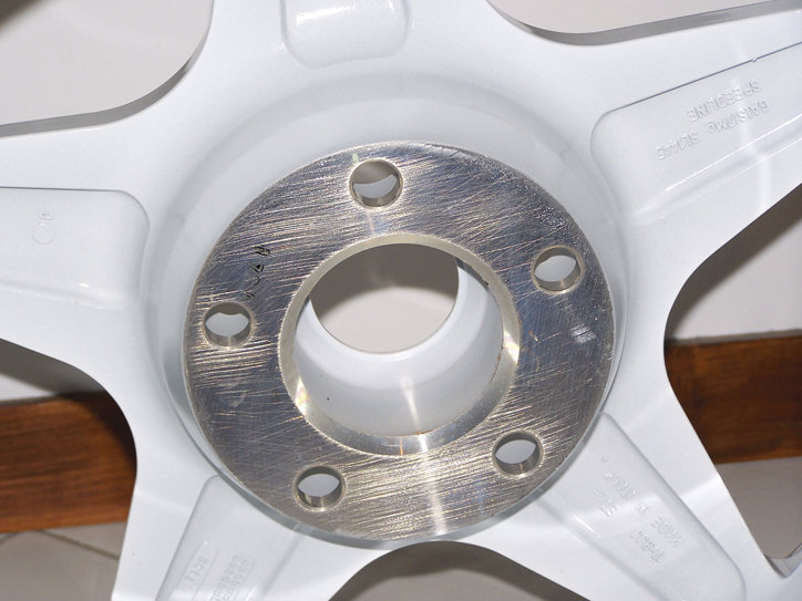

Ok donc si mon ET = 30m/m
cela veut dire qu'il me faut une cale de 3 m/m……???????
Ai-je tout compris chef !!!! :sad:
comment_122860
YES. :sad:
Petite cale de 3mm pour obtenir un E.T de 27 avec tes jantes.
JC
comment_122864
YES. :sad:
JC
Au fait désolé, c'est du 35mm… c'est inscrit dessus…
