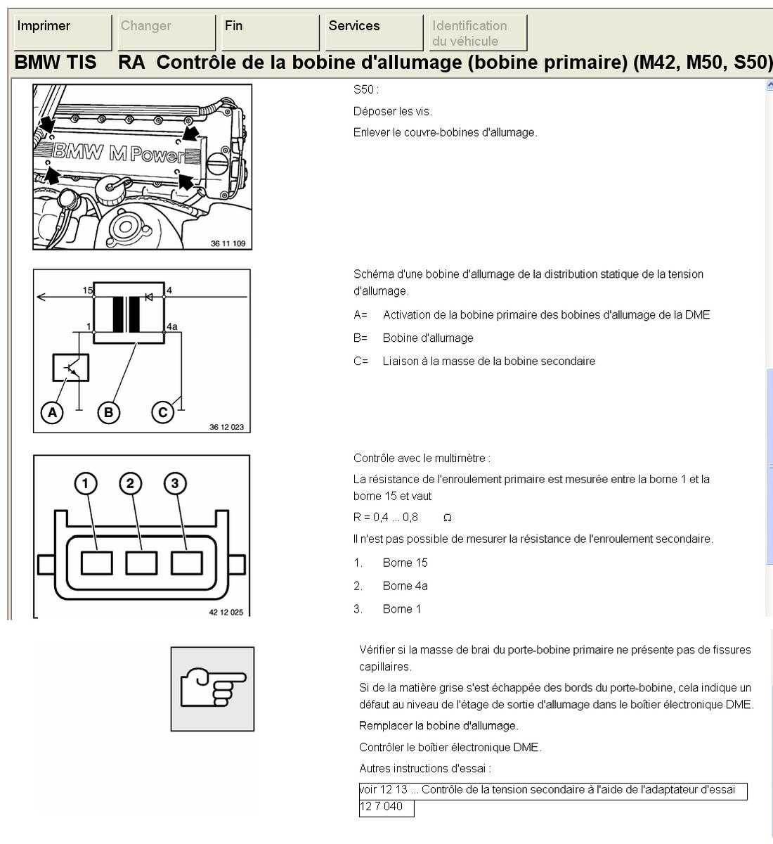

Tiens je te donne la marche à suivre pour tester tes bobines (magique quand on clique sur l'image elle apparaît en grand):
[img width=320 height=349]http://www.Motorsport-Passion.com/files/vrif_bobine_allumage_142.jpg

comment_118121
Salut Rouffian,
Merci pour ce post du TIS pour le contrôle des bobines.
Concernant l'outils de diag j'ai déjà CAR...OFT qui marche très bien, mais aucuns défauts dans la DME !! ;-)
Concernant le test dans le noir que j'ai fait, on voit pas une etincelle franche comme on la verrait sur une bougie, mais juste une sorte d'amorçage électrique très faible entre la partie métalique de la bobine (par laquelle elle est fixé) et la partie en plastique moulée de la bobine elle même.
En fait le peu d'espace qu'il y a entre le platique noir et la partie métallique, fait des tout petits amorçages électrique au ralenti et cela jusqu'à 1500tr/min, après on voit plus rien.
Voilà c'est assez dur à décrire et impossible a filmer ou prendre en photo car il faut être dans le noir complet pour le voir et c'est assez faible. Par contre la couleur de cette "lumière" est bien bleutée comme celle d'une étincelle électrique.
J'avais testé la résistance des primaires des bobines et tout est normal (0.8 ohm dans mon cas pour toutes les bobines)
Par contre ce problème vient du secondaire de la bobine à mon avis et, sans l'outils de BMW, il est difficile de le tester et même très dangeureux.
Voilà, je continu mes recherches et j'attends aussi des infos de m3jo666 qui doit regarder sur la sienne (un 3.0L de 1994) si ça le fait aussi.
