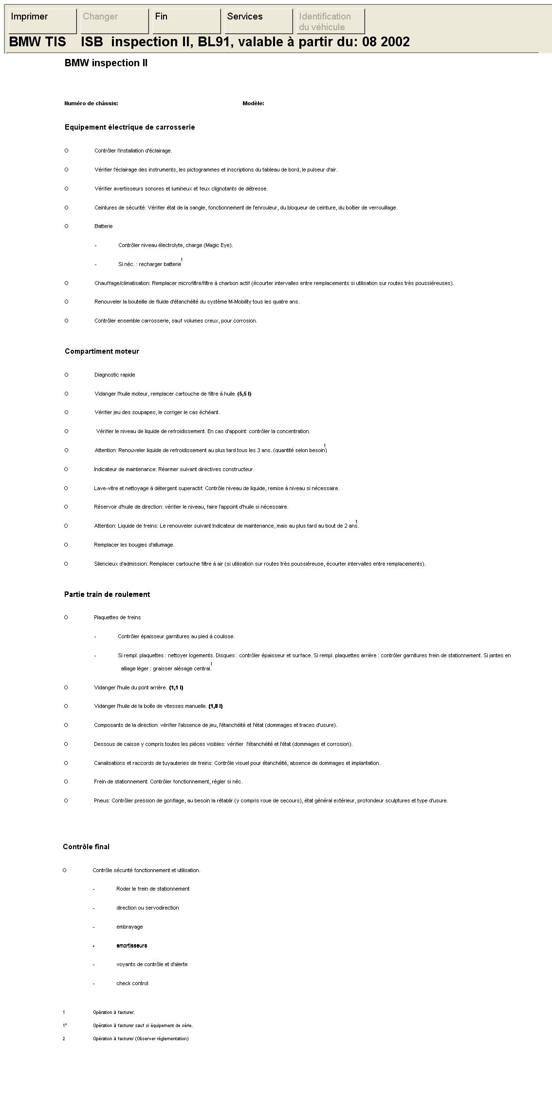

J'arrive aux 63.000km, et mon ordinateur de bord m'indique une inspection dans 1000 km.
Savez-vous quels sont les points d'attention à regarder obligatoirement, et éventuellement les interventions pas forcément préconisées par BMW mais que l'on peut effectuer par précaution ?
Merci aux spécialistes ! :neutral:

voila tu as le programme, tu feras ta revision et tu nous diras d'apres ta facture ce qui a ete fait ou pas et on auras des surprises je crois!!!!! :neutral:
comment_118275
J'ai fait mon inspection 2 à 59000 km, et l'huile de boîte n'a pas été vidangée, car le chef d'atelier m'a dit que c'était une huile à vie... J'ai dit OK, si c'est lui qu'il le dit, c'est que c'est vrai... :neutral:
L'huile de pont idem, mais celle ci avait été changée lors du rappel concernant le grognement du pont, donc Ok, il ne vidange pas.
Sinon, toute la liste émise par Rouffian a été respectée à la lettre.

@ Rouffian : C'est valable pour tous les modèles ou c'est spécifique à la ///M E46 ?
comment_118339
Merci pour les infos :neutral:
C'est quasiment la même chose pour tous les modèles BMW essence.
La spécificité des M concerne notamment :
=> les quantités de fluide (huile eau..)
=> l'huile de pont qui se vidange (mais il en est de même pour toute voiture ayant un pont avec différentiel à glissement limité)
=> le réglage des soupapes, les poussoirs étant mécaniques
JC
