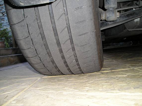

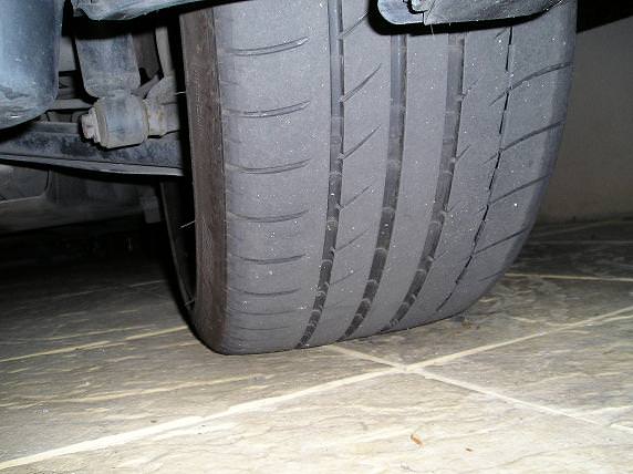

Voici l'état de mes pneus (avec des silent blocks raides morts et des rotules prisonières de la rouille :eek: )la voiture avait seulement 47000 km et mes pneus arrières avaient parcourus seulement 2467 km :nickel: avec un train arrière ouvert
Wow ! Ca donnait quoi le comportement ? A part éventuellement pour drifter, je crois pas que c'est commun d'avoir un pincement ouvert à l'arrière. :evil:
comment_121908
Si tu regardes la sculpture côté extérieur du pneu, il y a une usure en dent dirigée vers l'extérieur de la voiture caractéristique d'un pincement ouvert trop important.
