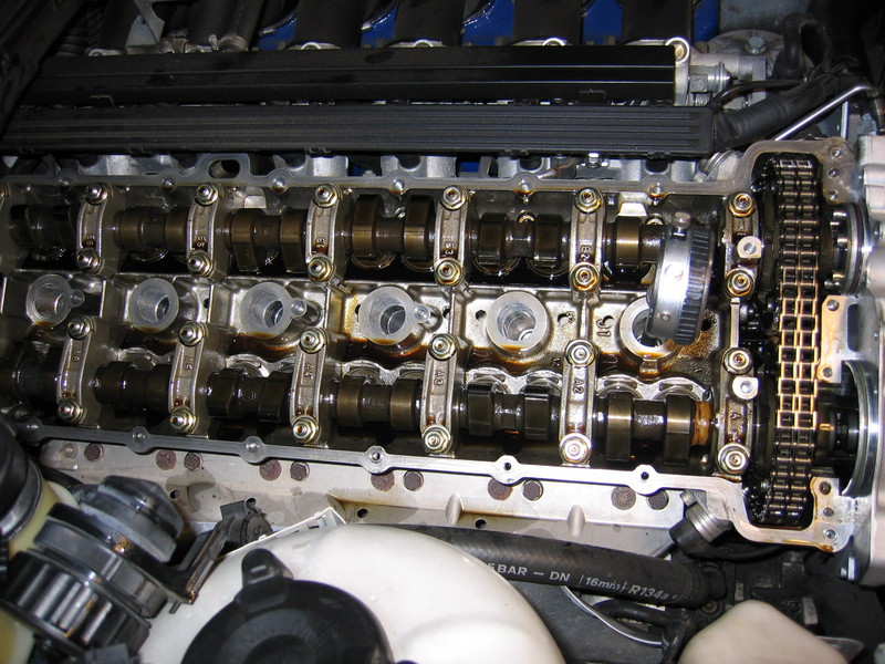

Une petite photo de mon moteur en cours de reparation:

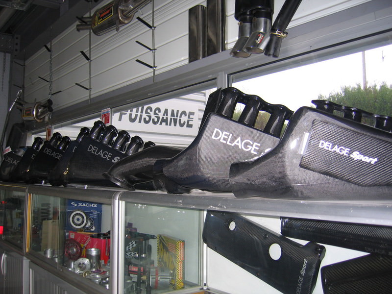

Quelques photos des lieux pour situer l'ambiance:

Prix plus que raisonnable et ils t'on fait quoi exactement sur le vanos?
Hummmmmmmmmmmmmm les jolies boites à air en carbone!!!

Pour le vanos, ils ouvrent tout et changent les pieces d'usure. Je ne connais pas exactement le detail mais en gros les pastilles, 2 poulies, et leur petit plus, une piece en sortie du vanos qui sert d'amortisseur aux arbres a cames. Si cette piece n'est pas change, le vanos va se deteriorer et faire du bruit a nouveau au bout d'un certain temps. C'est les seuls a changer cette piece, elle n'existe même pas au detail chez BMW, Delage se la fait specialement fabrique pour lui.

bonjour et merci pour ton sujet , qui je crois interesse beaucoup d entre nous , peut tu me dire exactement les sympthomes de ton //M avant l intervention pour les vanos , a tu encore un léger bruit au niveau de la distri

Les symptomes au niveau de mon //M3 etaient seulement un bruit de diesel lorsque le moteur etait chaud (aucun bruit a froid). Aucun autre symptome comme ralenti instable ou perte de puissance (mais d'autres proprios ont ces symptomes quand le vanos est vraiment HS).
Une fois la reparation faite, plus aucun bruit au niveau de la distri :)
