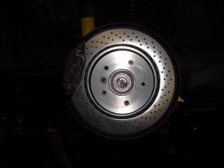

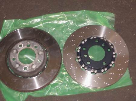

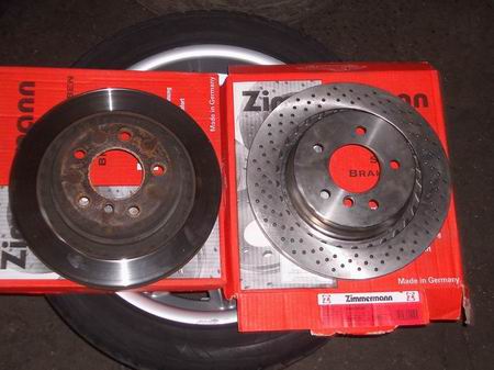

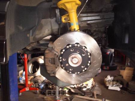

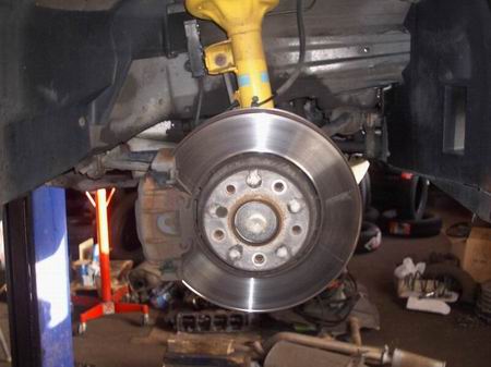

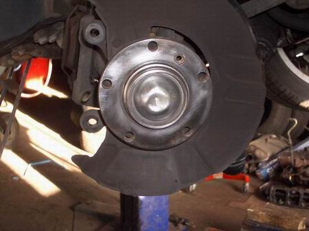

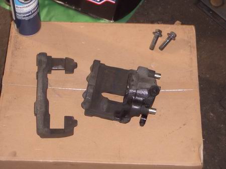

:tchin: Comme promis voici quelques photos du montage de mes nouveaux freins. Aprés tant de péripéties, j'ai enfin pu monter sur mon lieu de travail pendant mes congés mon nouveau kit freinage sur mon M3 à savoir : Kit disques et plaquettes avant "Performance Friction Brakes", plaquettes arrières "Performance Friction Brakes", et finalement commande de 2 disques arrières Zimmerman chez Puissance M à 85€ pièce contre 140€ chez GT2i. (Commande sérieuse et envoi rapide ) 6 durites avia + liquide AP Racing. Vous pourrez donc découvrir quelques photos du montage. J'aurai aimé en faire davantage mais en plus des mains noires de graisse, le temps m'a un peu manqué.

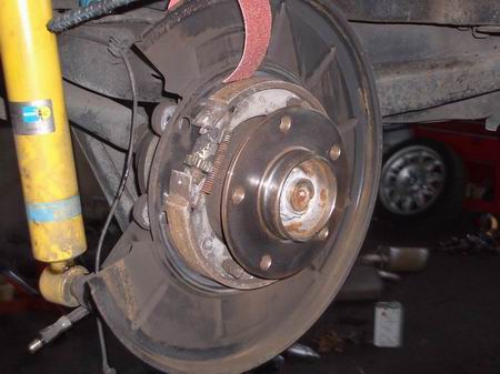

Durant ce montage, j'en ai également profité pour régler les machoires du frein à main. J'ai pas de photos mais j'aurai souhaité pouvoir vous montrer toutes les étapes à savoir : Nettoyage + graissage des portées de plaquettes sur étriers, graissage des coulisseaux, nettoyage des moyeux + graissage avant pose des nouveaux disques, toilage dégraissage + réglage des machoires de freins à main, nettoyage des boulons de fixation des étriers + montage de ces derniers au frein filet bleu, Dégraissage + toilage des 4 disques, pose des durites avia, changement du liquide à l'ancienne avec un pote.
Avant ce montage, un témoin de freins s'étant allumé, je ne savais pas si cela concernait l'avant ou l'arrière, je me suis finalement apercu que c'était l'arrière, j'ai donc coupé la fixation du témoin qui va sur la plaquette et ponté les 2 fils ensemble. J'ai ensuite remis mon témoin "avant" sur mes nouvelles plaquettes et cela fonctionne. (Pas d'obligation donc de changer les témoins ). J'ai tout de même l'intention de changer ces témoins.
;-) Finalement, au bout du compte, je suis relativement satisfait de mon nouveau matériel surtout des disques avant qui me paraissent être vraiment de la bonne marchandise. :) Seul bémol pour moi : les flexibles avant qui me paraissent limite courts, cela restant de l'adaptable et forcément va moins bien en place que de l'origine.
VOILA, tout est monté, je suis donc en plein rodage. Une fois ce rodage terminé, je vous tiendrai au courant des performances de ce freinage.
A bientôt pour de nouvelles aventures.

ja vois mal ou tes frein arriere sont + grand
En taille ils sont identiques. Seule la piste de freinage est un petit peu plus large sur l'intérieur du disque.
