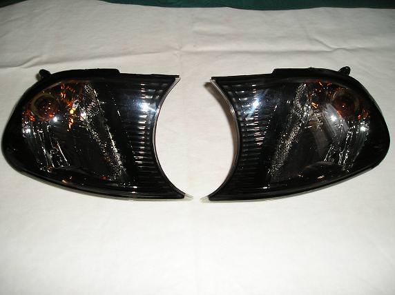

Commande passée (merci Nicosmg2 :) ) chez http://www.jlevisw.com/ site américain basée en Californie
lien clignotants BMW M3E46 2002>2006 (modèle de clignotant avec serrage à vis): http://jlevistreetwerks.com/store/produ ... 06f06d3a3a
Société sérieuse, qui répond rapidement aux questions posées (en anglais naturellement)
Profittez en pour ceux qui veulent en acheter, ils font une promo actuellement: 49,99$ au lieu de 59,99$
voici le carton:
le contenu: vous remarquerez que ces clinotants sont livrés avec douille et lampe ( :tchin: )

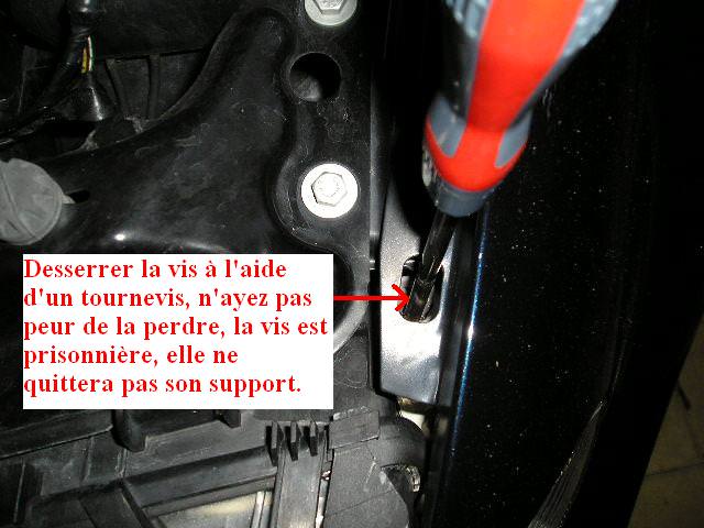

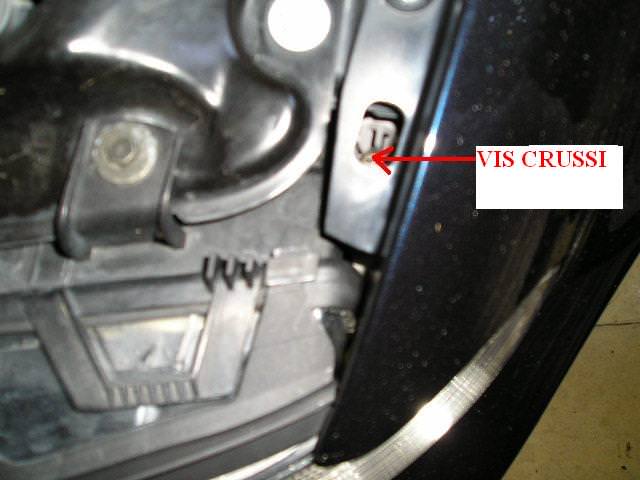

Place au démontage de ceux d'origine:
La suite arrive.... (car plus de place pour les photos ;-) )

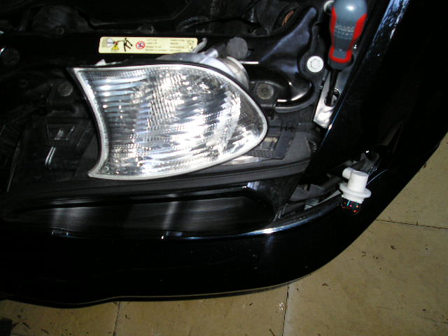

comment_118904
la suite....

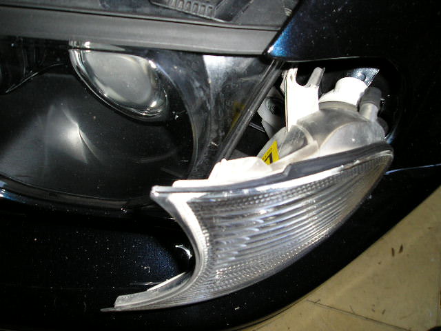

Tirer délicatement vers soi, pour ne pas arracher le faisceau électrique :)
tourner la douille d'un léger 1/4 de tour et voilà le clignotant est libre

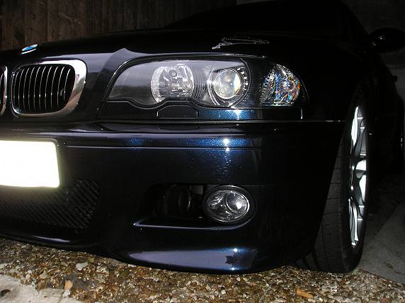

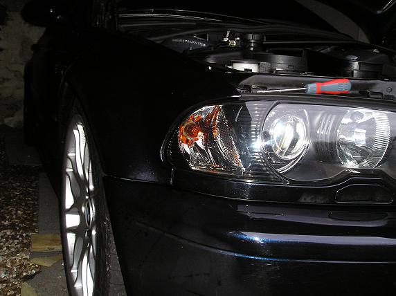

Mais voilà avant de tout remonter, je me pose, je vous pose la question, quelle lampe vais-je mettre?
Une orange ou une orange/bleutée origine BMW aussi mais plus "fun"?
comment_118920
Tu crois que ça va bien rendre une orange bleutée avec le "verre" fumé ?
J'en sais rien, j'ai demandé à ma femme d'abord, et tu sais pas ce qu'elle m'a répondu? "Vu le prix astronomique payé pour ces ampoules bleutées chez Bmw (pour info, 15,80 Euros/pièce) ca serait domage de les laisser dans une boîte", voilà son commentaire :)
Voilà deux photos pour te faire un avis:
lampe orange:
lampe orange/bleutée:
comment_118921
Pour moi c'est sans hesiter les orange toutes simples car à mon gout les autres font un poil trop tuninge.
Mais bon si ta moitié a dit..... :)
comment_118956
:) s'est ptits clignots :tchin:
perso je suis resté avec les ampoules orange...il est pas exclu que j'en prenne des chromées qui s'allument orange, histoire d'avoir un aspect tout fumé du clignot.

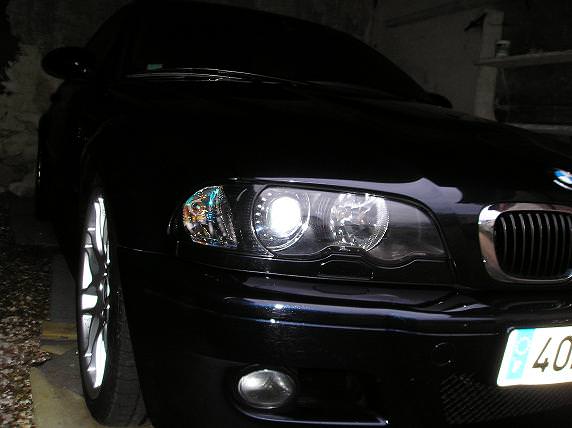

comment_118960
super tes clignotants
perso j aime bien bleu
personne sait ou trouve les même cligno pour une ///m E36
comment_118962
suis OK avec nico prendre des ampoules chromées qui s'allument orange c top
sinon je préfére les bleues elles vont mieux avec la couleur de ta caisse
comment_119061
Cool, t'as bien fait de mettre le lien, y'a d'autres trucs pour les E36 qui m'intéressent aussi.
  • 4 semaines plus tard...
comment_121894
pas photos ! les bleu ...ca tue ! plussss
Merci juju 33 :evil:
En fait ce sont ces lampes bleutées qui sont actuellement sur la voiture, donc pour l'instant je les laisse car je me sert très très peu de ma ///M l'hiver, on verra au printemps pour un changement éventuel :nickel:
