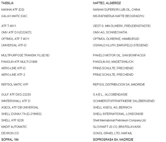

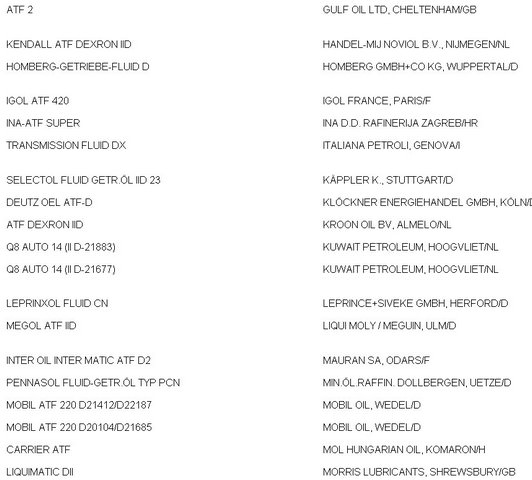

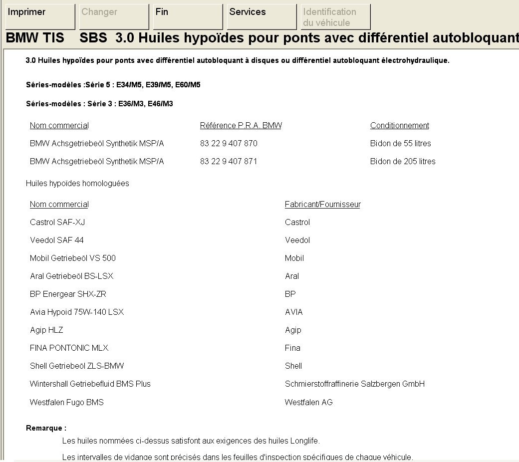

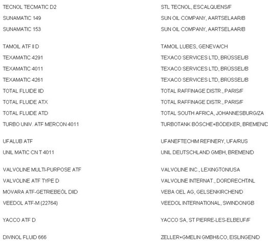

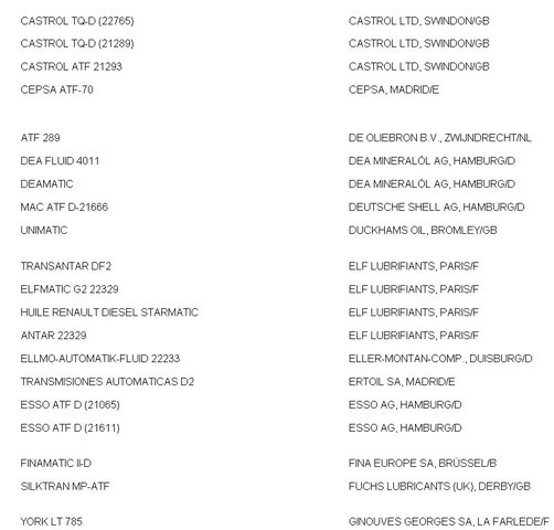

En cadeau, ci joint la liste des huiles pouvant être utilisées dans ton pont:
Il y a aussi la Motul Hypo synt LS 75W90
La meilleure étant à mon sens la Castrol SAF XJ 75W140 que l'on trouve en principe chez FAST ELECTRIC et dans tout bon AUTOBAC.
Cordialement
JC

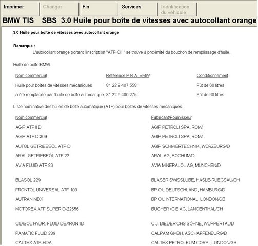

Bonsoir,
Extrait du site castrol http://www.ew2.lubesinfo.com/frameset.a ... 1&langid=2
-/ Boîtes de vitesses manuelles : unités avec étiquette orange portant la mention 'ATF Oil', TQ Dexron III ; unités avec étiquette verte portant la mention 'Special Oil', Consulter le N° Vert : 0 800 476840. Les étiquettes sont situées à côté du bouchon de remplissage d'huile.
-/ Boîtes de vitesses manuelles avec le libellé jaune 'MTF-LT-1': Consulter le N° Vert : 0 800 476840; boîtes avec le libellé jaune 'MTF-LT-2': Consulter le N° Vert : 0 800 476840; boîtes sans libellé: EP 80W. Les libellés sont situés près du bouchon de remplissage d'huile
Extrait du TIS (listes des huiles préconisées par BMW):
