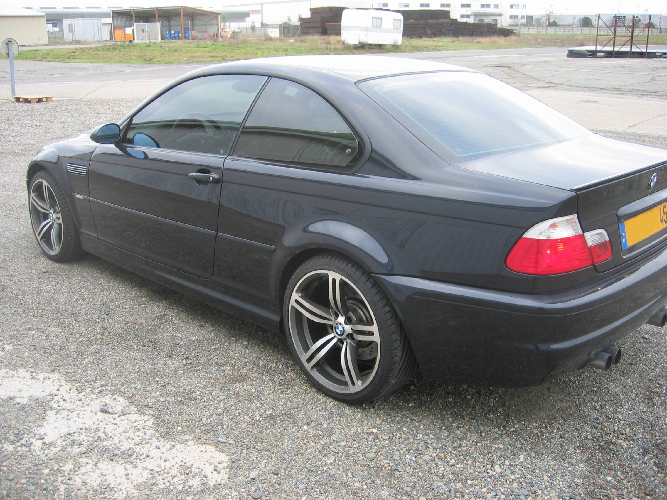

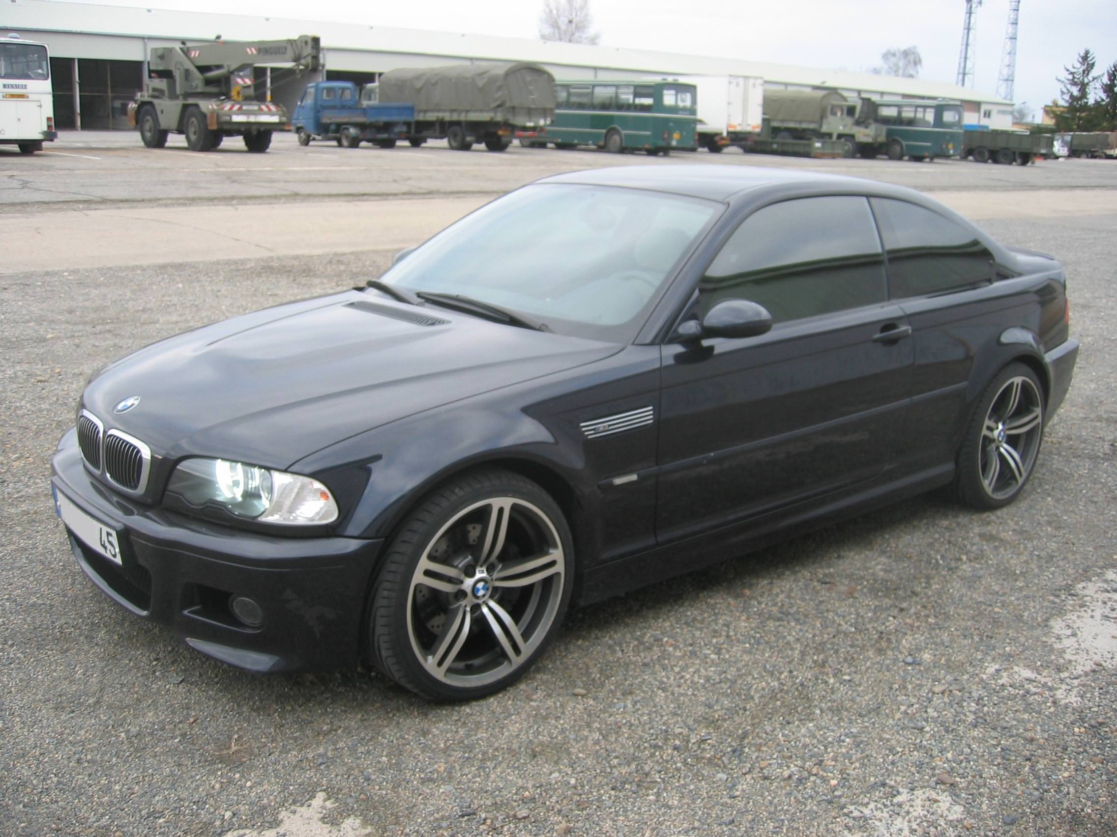

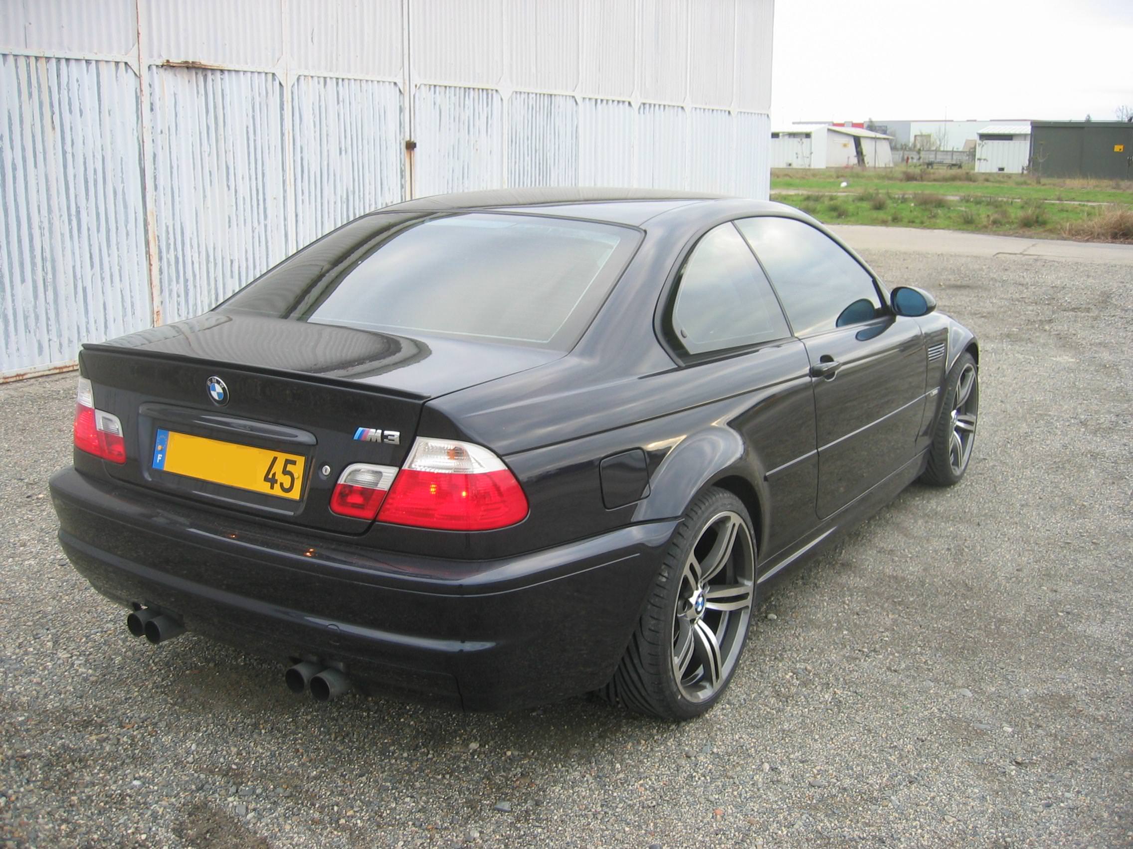

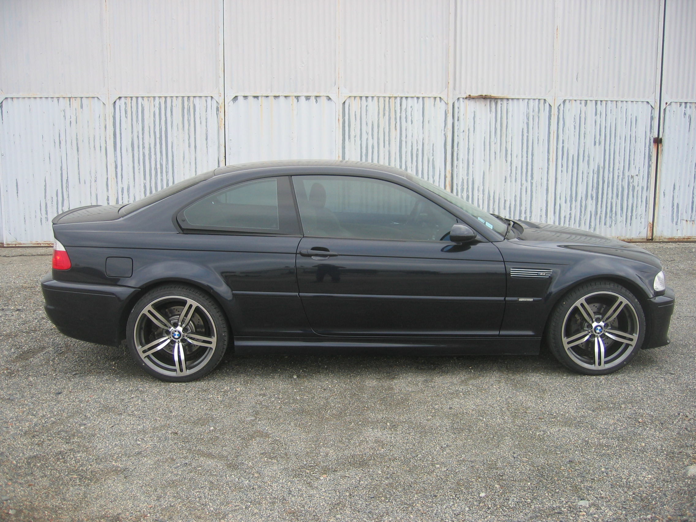

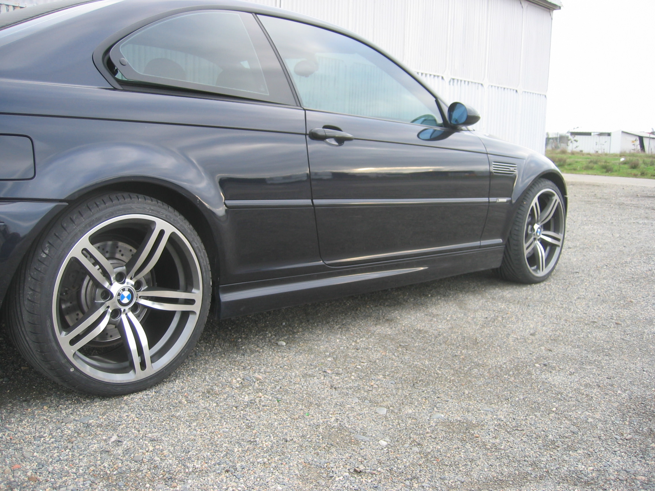

Et bien, moi je trouve que cela rend très bien , surtout sur une M3 moire + glastint comme la tienne :nickel:
Par contre, tu n'as plus le choix, il va falloir la poser pour finir le look :mrgreen:
:lol: pour les photos Westindiesman :(
franchment je les trouve pas si mal finalment :mrgreen:
c'est limite jme laissrai bien tenté :eek:
par contre je sais pas si a rendrai pareil sur une grise :mrgreen:
