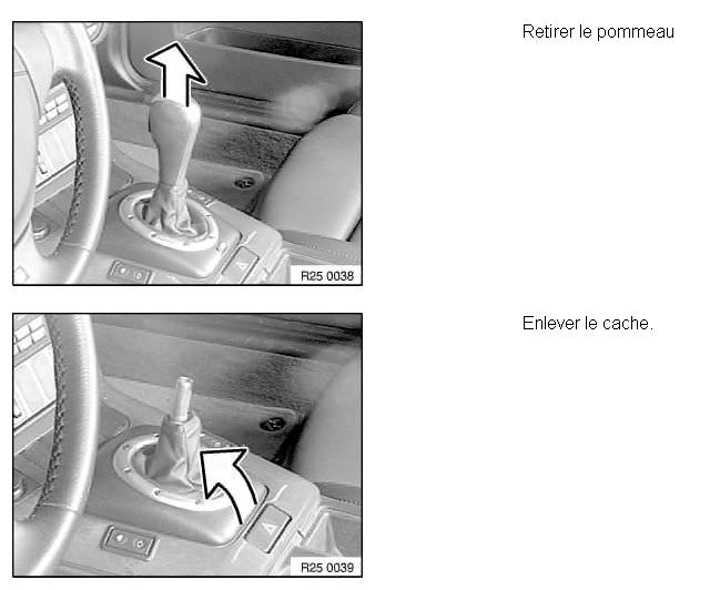

Posté(e) le 21 janvier 200718 a comment_121096 voir ci dessous dépose pommeau de levier.docdépose pommeau de levier.doc

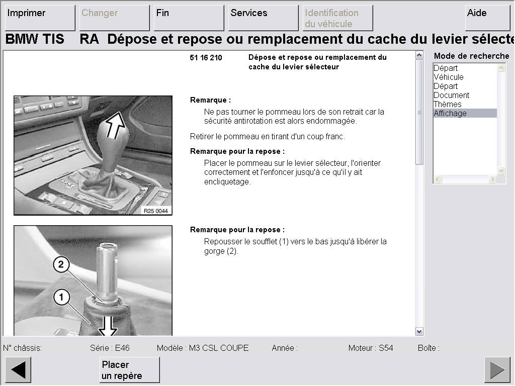

Posté(e) le 23 janvier 200718 a comment_121337 Et pour le pommeau SMG-II ? Siouplé Le document du TIS posté par Fast90 correspond à la M3 CSL, si je ne dis pas de bétise, la CSL n'est disponible qu'en SMGII, donc cela correspond à ton cas Boubsa!!
Posté(e) le 23 janvier 200718 a comment_121345 Je ne fais que reprendre la fiche du TIS posté par Fast90 étant donné que personne ne l'a vu!
Posté(e) le 23 janvier 200718 a comment_121352 Ah, ok, j'ai pas fait gaffe car sur la photo il ne s'agit pas d'un pommeau SMG mais d'un pommeau boitoto... Donc j'imagine qu'on applique les mêmes principes
Posté(e) le 23 janvier 200718 a comment_121361 bingo c'est un pommeau de boite auto rien dans le TIS de la CSL
Posté(e) le 24 janvier 200718 a Auteur comment_121523 sans vouloir paraitre chiant... combien d'années de muscule faut il faire pour l'enlever. J'ai beau essayer mais j'y arrive pas, vous etes sûr qu'il n'y pas de vis autres astuces !!!
Posté(e) le 24 janvier 200718 a comment_121528 Faut tirer d'un coup sec et surtout virer son nez de devant
Posté(e) le 25 janvier 200718 a comment_121553 thierry à raison ils disent qu'il faut une force de 400 N donc faut y aller c clair...tu risques soit tes dents soit de te retrouver sur la banquette arrière
Posté(e) le 25 janvier 200718 a comment_121559 Ah, ok, j'ai pas fait gaffe car sur la photo il ne s'agit pas d'un pommeau SMG mais d'un pommeau boitoto... Donc j'imagine qu'on applique les mêmes principes cette photo du TIS correspond pour toutes les boites : auto , SMGI,SMGII, mécanique, le principe est le même pour toutes ,
Posté(e) le 26 janvier 200718 a Auteur comment_121657 C'est bon je l'ai enlevé mais faut y aller comme un fou pour le deboiter... Merci a tous pour ces infos
