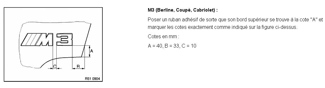

LOGO ///M3 sur le coffre arriere d un coupé e36 M3 ???
Je l'ai trouvé en français :
