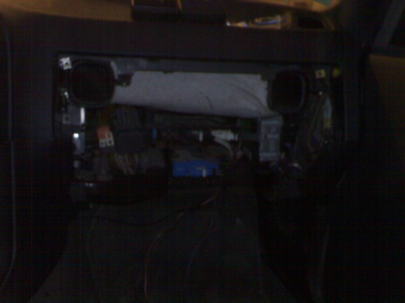

Tout cela pour en venir à la boite à gant que j'ai démonté pour retirer une parti du câblage de mon installation sonore. Et là je ne suis aperçu que l'éclairage ne fonctionné plus.
J'ai donc vérifié la lampe (OK) et je ne comprends pas comment fonctionne l'allumage, car arrive sur cette lampe un + après contact et un autre câble qui n'est pas une masse (avant, après contact et avec les phares rien y fait)
Pour réparer cela j'aurai donc besoin de vous afin de savoir dans quelles conditions la lampe de la boîte à gant s'allume dans votre cas. Merci de votre aide, je pense que toute les E36 on la même boite à gant. Donc je prends n'importe qu'elle info avec plaisir.

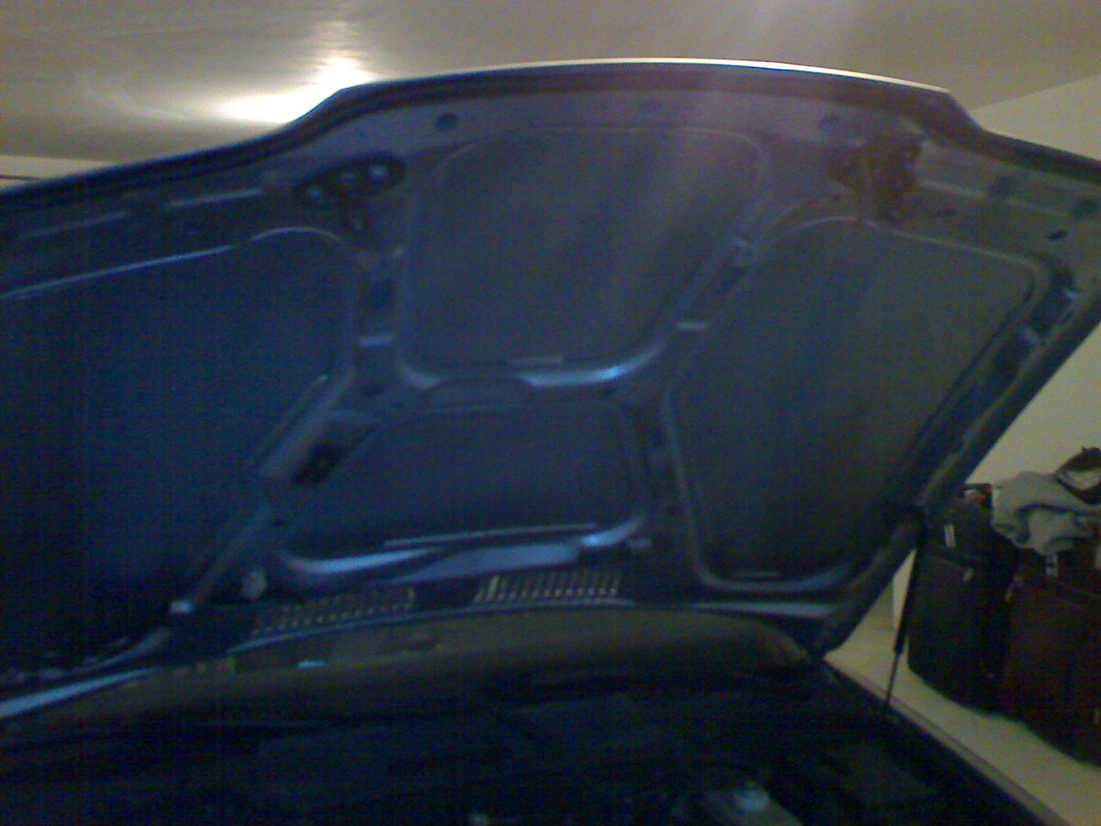

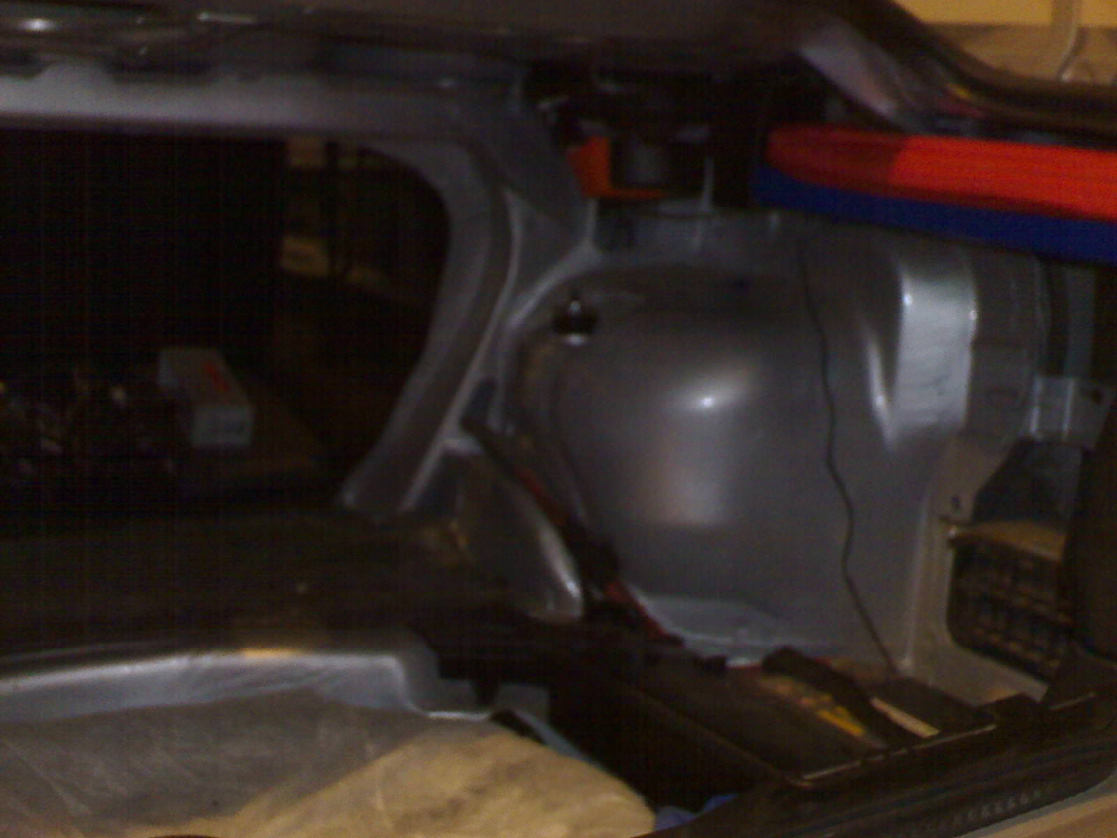

Et j'oublié mon capot allégé ...lol
Désollé pour la qualité des photos je les ai faite avec mon tel portable rapidement.dsc00085_147.jpg

Normalement l'allumage se fait par mise à la mase de l'autre fil via l'inter de la boite à gants non ???
comment_122473
Ok, avec toi sur ton analyse.
Sauf que sur la fermeture de la boite et sauf erreur de ma part il n'y a aucun intérupteur sur le E36. Et les deux cables qui arrive surla lampe vienne de sous le tablier et aucun n'est repris de sur la boite.
Mais c'est pas grave, j'ai vérifier la conso...c'est ridicule et cela chauffe trés peu. Donc je l'ai branché sur un plus aprés contact. La durée de vis de la lampe sera un peu réduite mais ce n'est pas trés grave. Au moins j'ai un peu de lumière la nuit.
