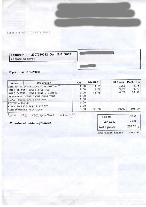

hello les gars ....je me pose une question ...je vient d acheter cette m3 ...de 1994 avec 137000 au compteur ...lors de l achat nikel !!!! une horloge ....pas de bruit de vanos rien du tout ...avant de conclure la vente je lui demande de l'envoyer dans un garage qui soit disant n'est pas mauvais et qu il connait car pas loin de chez lui ... verdict ???? Et ben je fait 80 km avec ....un grognement ....pas bon ..
Jje vais chez BMW un mecano vient voir ça sur le parking ...vanos sur ! cool !!!
Il me dit vidangée en quoi ? 10 w60 castrol , j ai exigé ça au garage pour le moteur ....bizarre ! Et là, je tilt ....avec l ancienne huile tout roule et juste a près la vidange ça part en vrille ! donc allez me voila parti chez le mecano .....
Dès mon arrivée il rougit ...tient ....donc voila au bout de 20 minutes il me dit c est possible que j ai mis une autre huile moteur effectivement je ne sais plus ... regardez par vous même la facture !!! huile de pont de tracteur oui oui ...garage de campagne super ! huile de boite sur que c est de la merde ..et sur la fausse facture de la 10w60 apparait bien ce que je lui avait demandé !!! mais ca n en ai pas!!! bravo garçon !
Allez, chez BMW ! il vont tout revérifier car même le joint de cache culbuteur plein de patte semble très louche ! allez en plus de ca analyse d huile etc etc etc .....
mais ma question est ...franchement ? croyez vous que le fait de mettre une huile de merde dans mon moteur ai put, en 400 km que j ai fait au total mettre le vanos en vrac ???car le bruit est devenu plus important au fil des kilomètres !!!
Ah quelle poisse !! ca m apprendra a faire confiance a un petit garage qui à la base, je l ai vu après, vend des pneus ...
j attend vos témoignage les gars car la le moral est pas super .... :sad:
Image éditée par l'administration (coordonnées effacées) - Merci

Déjà, au vu de la facture, le conditionnement de l'huile me paraît louche(2 bidons ?) car il faut 7L pour une vidange de M3 3L et normalement ce sont des bidons de 1L, à 22-23€ le litre en garage (sauf si on commande à ACS3, qui nous fait un super prix), soit minimum 140 €.
Il t'a facturé l'huile environ 111 € TTC, c'est bizarre...
Pour le bruit, si c'est vraiment de l'huile de merde et que tu as tiré sur la M, rien n'est impossible, ce sont des moteurs pointus nécessitant une huile de très haute qualité...

et bien fausse facture ...elle est chez BMW pour voir si les huiles surtout moteur ont put causer le probleme vanos ...

Attends si je comprends bien ,cet espèce de co..... t'as mis une huile pourrie alors que tu lui avais specifiquement imposé de la 10w 60 ,et il a ensuite falsifié la facture pour te faire croire que c'etait de la 10 60 ?? :sad:
Pour ma part , je te dirais que tu as 2 solutions : amiable il prend en charge ttes les reparations , ou judiciaire et la tu portes plainte.(faux en ecrit privé , escroquerie etc)
La 2eme solution etant la plus penible pour tous les 2 ,mais surement celle ou tu t'en tireras le mieux (reparations a sa charge ,d i pour immobilisation etc) mais ce sera long.
Dans tous les cas , une chose est sure : il ne faut pas que tu debourses un centime pour toute cette histoire

Il faut faire analyser l'huile que le garage a mise.
Et si elle ne répond pas aux normes de la Castrol TWS 10W60, et bien ton garagiste à tout faux...

Il n'y a pas assez d'éléments pour te répondre correctement.
Qui a demané à ce garage d'intervenir?
Qui a payé la facture?
Y a t'il un devis préalable?
Quelle est la couleur de l'étiquette sur la Boite à Vitesses?
Quelle huile de pont a t'il mis exactement (marque et qualité)?
Si tu compte engager la responsabilité de ce garagiste, il faut au préalable avoir en mains le maximum d'éléments permettant de prouver qu'il a commis une erreur.
Aucune vidange sans sa présence.
Une fois que tu auras les analyses d'huile reviens nous voir, on y verra un peu plus clair, et les conseils pourront être plus facilement pertinents.

la seule huile à utiliser dans les moteurs M/// à Vanos est la CASTROL 10W60 TWS , cette huile n'est disponible que sous trois types de conditionnement :
-bidon d un litre
-fut de 26 litres
-fut de 250 litres
il n'est fait mention nul-part dans les documents castrol en ma possession d'un conditionnement en bidon de 4 litres comme la RS ,
et meme dans l'hypothese ou ce serait le cas
un moteur de M3 3.0 necessitant 6 litres pour la vidange
et un 3.2 (petit carter avant vidangeable ) 7 litres------>
tu devrais avoir un bidon entamé qui aurait dut t'etre remis vu que tu as payé son contenu !!!

Maintenant s'il te mets et te facture une huile X conforme aux prescriptions du TIS (lequel ne référence pas la TWS pour un moteur de M3 E36), tu ne pourras rien lui reprocher.
Ca c'est l'explication vue par un juriste. JC
Sur la facture de Juju il y a Castrol 10W60 quantité 2. :sad:

oui c est ça le truc ! c est que j ai demandé de la 10 w60 !! et lui il s'est dit , il veut de la 10w60 je vais lui mettre ça sur la facture, mais pas dans le moteur !
C'est ça le hic ....on verra quelle huile j ai dans le moulin ...
