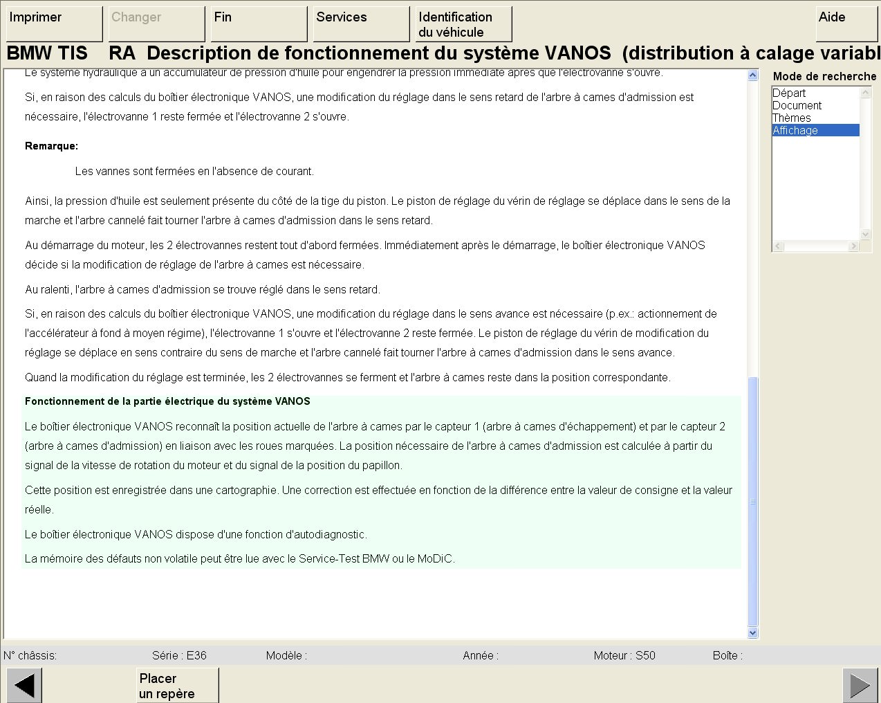

Posté(e) le 10 février 200718 a comment_123198 tien ide tu me comfirme que je ne suis pas un cas isolé ...cool ! car les 2 concessionnaires de ma ville , bordeaux m ont dis qu il était impossible de detecté une anomalie vanos ! même par un dis , valise tout ce qui peut existé ...mauvaise fois ? je ne pense pas car je commence a les connaitres ... donc recherche de panne et ca peut s éléver a 200 €uros si il ne trouve pas la source ...et ben ca va resté comme ca .... merci rouffian je vais lire ca tout de suite .... a bientot .. ps: j ai fait une video ce soir du bruit ..je sais metttre des photos mais une video .. mirci ... Il ne faut pas sytématiquement croire tout ce que dit un mécano. On peut diagnostiquer un vanos, avec la "valise magique". La preuve (cliquer sur l'image pour l'agrandir) : [img width=320 height=255]http://www.Motorsport-Passion.com/files/fonctionnement_vanos_179.jpg Quant au remplacement du vanos, sans connaissances et outillages spécifiques, c'est mission impossible. Acheter un vanos d'occassion, pourquoi pas. Mais quid de la garantie de son bon fonctionnement et de son faible degré d'usure??????? Personnellement c'est le type même de réparation que je ferai effectuer, car c'est cher (plus de 2500 €) et je veux bénéficier de la garantie d'un an pièce et main d'oeuvre. Mais enfin c'est ton pognon, donc tu fais ce que tu veux. JC
