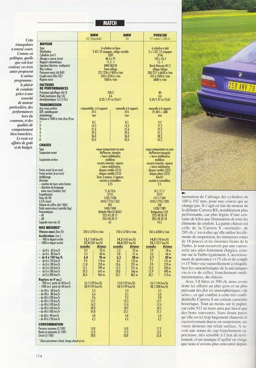

L'article n°1136 du moniteur automobile de juin 1997 est loin d'être élogieux pour la E36 SMG.
S'il est vrai qu'elle a tourné plus vite à pouilly ce jour là c'est selon le journaliste : "c'est le châssis qui fait la différence; la M3 mécanique étant un petit peu moins agile que sa rivale séquentielle".
L'article analyse bien les défauts de la SMG (entre autres au 1000m DA elle met une seconde de plus que la boite mécanique).

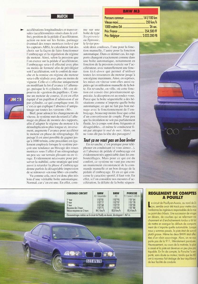

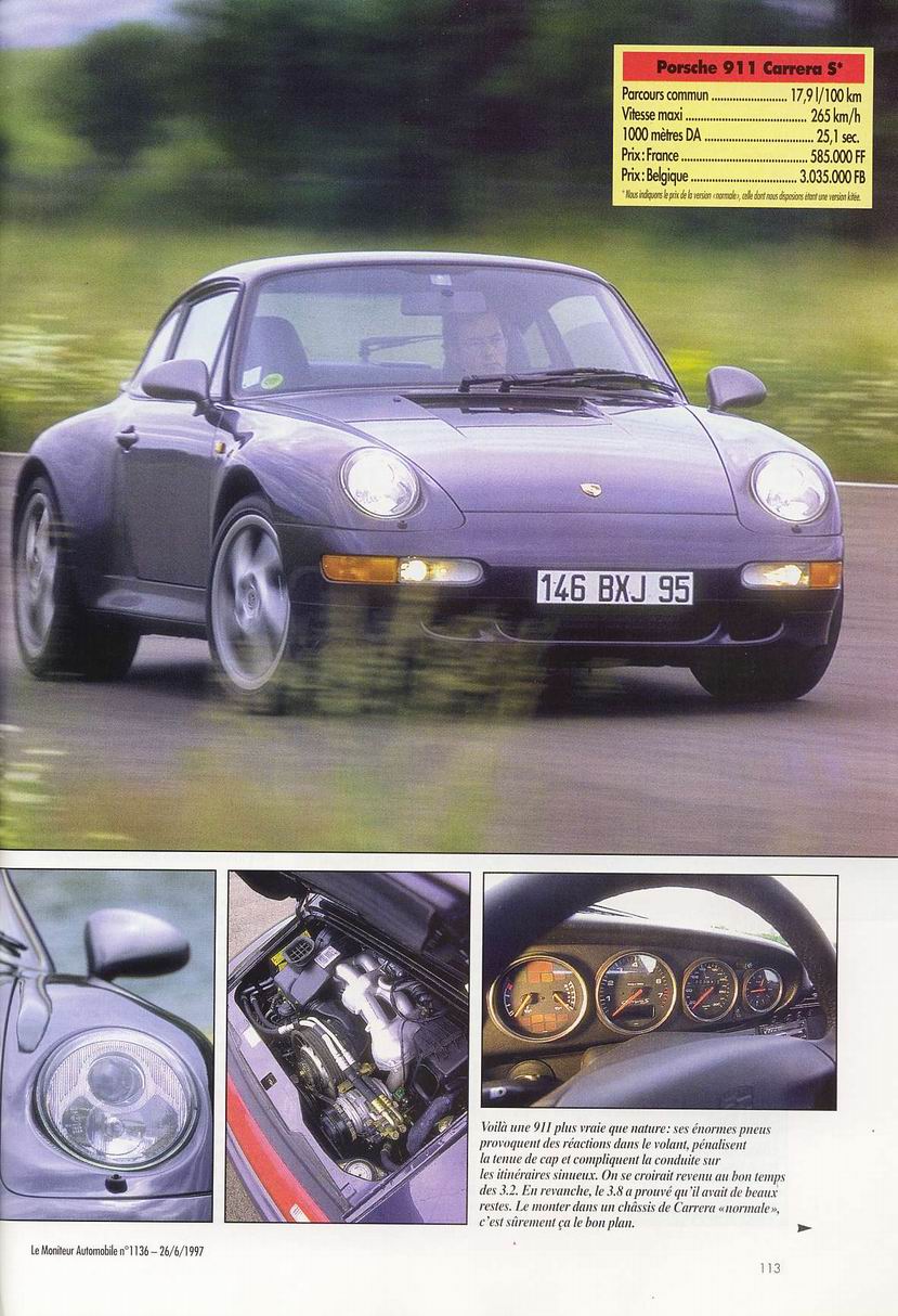

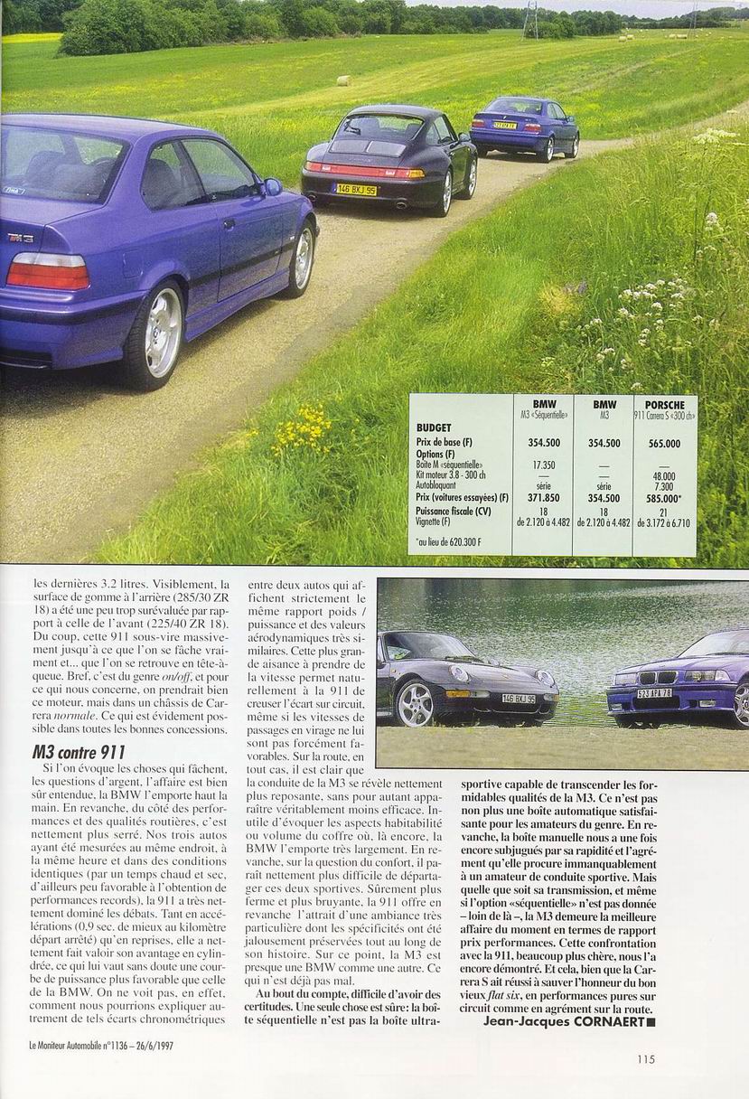

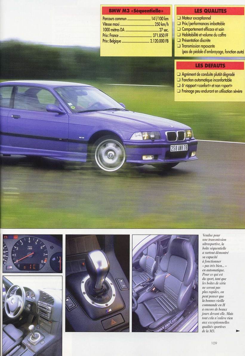

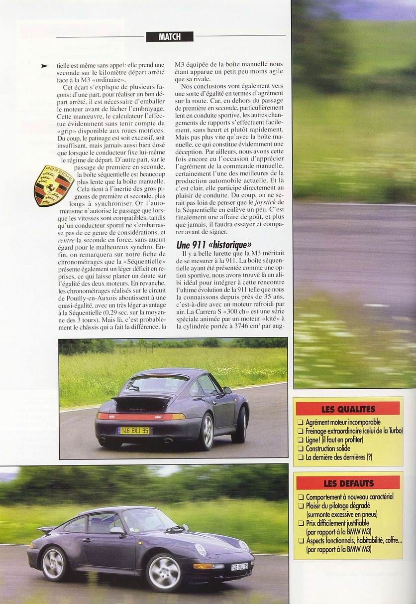

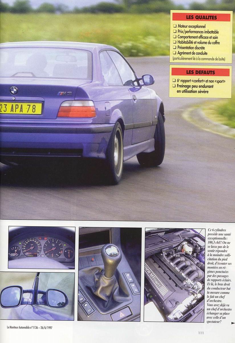

Le moniteur automobile de juin 1997 :
un journal réputé pour son objectivité journalistique :
redimensionnerm3e36smg14cr_194.jpgredimensionnerm3e36smg27se_103.jpgredimensionnerm3e36smg30la_118.jpgredimensionnerm3e36smg41qn_454.jpgredimensionnerm3e36smg58iy_265.jpgredimensionnerm3e36smg67ti_850.jpgredimensionnerm3e36smg73me_182.jpgredimensionnerm3e36smg89xd_367.jpg

Ok pour la presse française, mais as-tu vu la presse italienne!
Je pense qu'il y a ceux qui utilise le "launch control" et ceux qui ne l'on pas utilisé... Ca influence énormement les perfs par contre ça use considérablement la mécanique.

D'ailleurs je viens de vérifier les temps de la M3 boite méca sur "Echappement", ils avaient relevés 25,1s au 1000m DA, ce qui est nettement plus proche du "journal italien" que du "moniteur automobile".
Personnellement je mettrai plus facilement en doute les essais du "moniteur automobile" que ceux de "Echappement".
Je me souviens avoir parlé à de multiples reprises avec louis-philippe Da Fonseca d'échappement : il n'était pas un ardent défenseur de la SMG, loin de là.
J'ai personnellement essayé une E36 SMG d'un ami sur circuit à SPA et sur route et j'ai fait plusieurs départs arrêté avec lui ( 2 voitures strictement d'origine) et il n'y a pas photo :
La boite mécanique accélère plus fort et l'écart s'accroit au fur et à mesure. De plus la boite est effectivement relativement brutale et lente surtout le passage 1ère-2ème.
