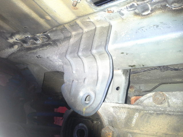

Il peut y avoir plusieurs raisons, les silentblocs de bras sont avachis, le silentblocs de couvercle de pont aussi et il a un rôle crucial dans la tenue de route du Z3M Z3M. Pendant qu'on y est on change les silentblocs de la traverse qui tient les bras.
Ensuite ce que tu vois sur le plancher est une chose, c'est déjà pas bon signe, mais dessous l'attache de silentbloc de pont
peut être déchirée sur la traverse de plancher, de même que la traverse commence visiblement à se dessouder du plancher, alors n'attends pas pour intervenir après ce sera une opération très lourde pour tout réparer. Il est difficile de voir l'étendu des dégats sans déposer l'essieu arrière complet.

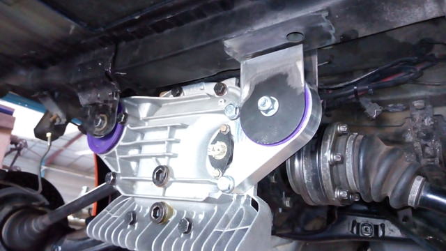

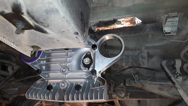

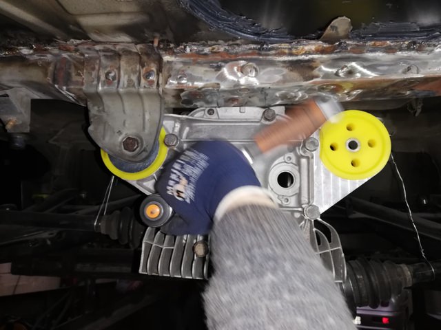

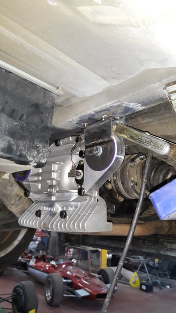

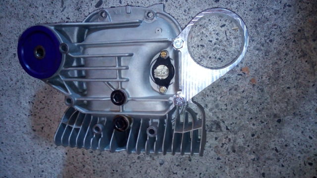

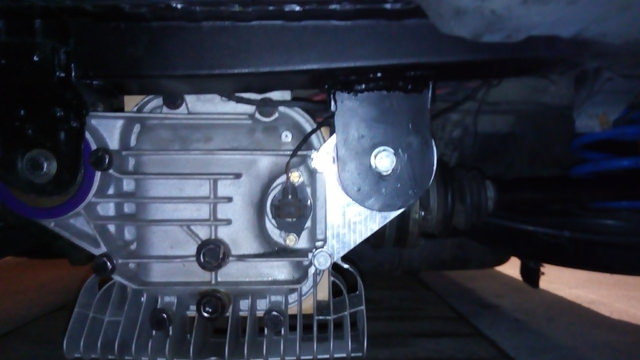

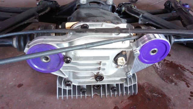

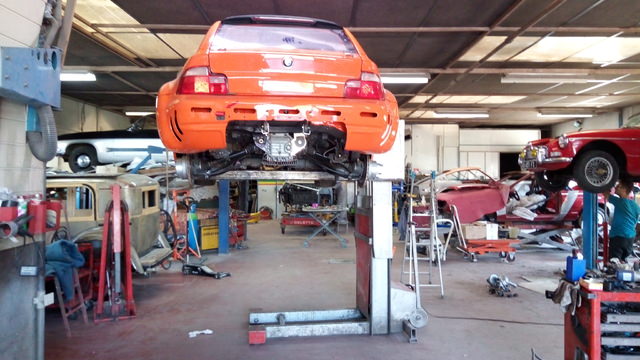

Je vais même plus loin sur mes 3 Z3M 2 coupés de course et un roadster de route j'ai fabriqué un 2 ème point de fixation pour le pont, ce qui règle le problème d'arrachement, et permet une tenue de route inégalée.
L'essieu arrière d'un Z3 ou d'une E30 ou d'une E36  compact est relié par 3 points 2 silentblocs de traverse suspension là il suffit de mettre du neuf OEM par exemple. Ou du type Powerflex dans ce cas attention les douilles intérieures en métal sont trop longues et il faut les recouper pour bien plaquer le silentbloc.
Ensuite on peut monter un silentbloc neuf de pont Z3M OEM renforcé donc ou du Powerflex.
Si besoin je peux te donner des conseils en MP ou tel car je les connais pas mal, j'ai roulé dans 3 roadster Z un Z3M et 2 2,8 et 2 Z3M coupé sans parler des 4 épaves démontées.....
En cours de montage sur mon Z3M coupé la 2 ème fixation.
Celui qui m'a acheté mon roadster Z3M (c'était son 3  ème) ne tarit pas d'éloges sur la tenue de route même sous la pluie.

D'abord la diagnostic, pour bien voir il faut inspecter dessous, l'idéal est de déposer l'essieu arrière pour l'inspection réparation.

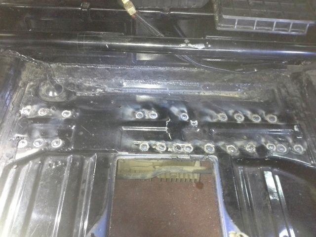

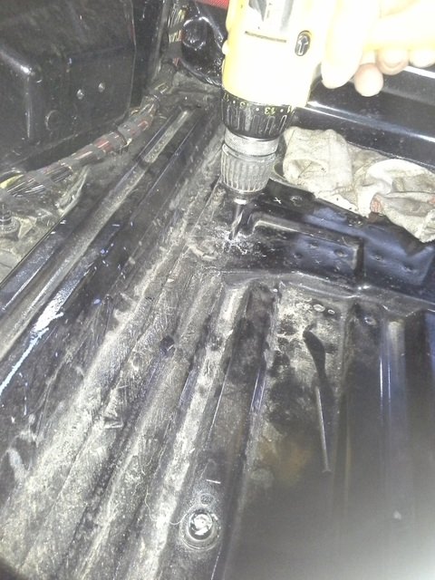

Si tout est ok dessous tu en profite pour refaire les silentblocs cités, et tu répares le plancher par dessus dans le coffre, il faut créer des nouveau point de soudure entre le plancher et la traverse.

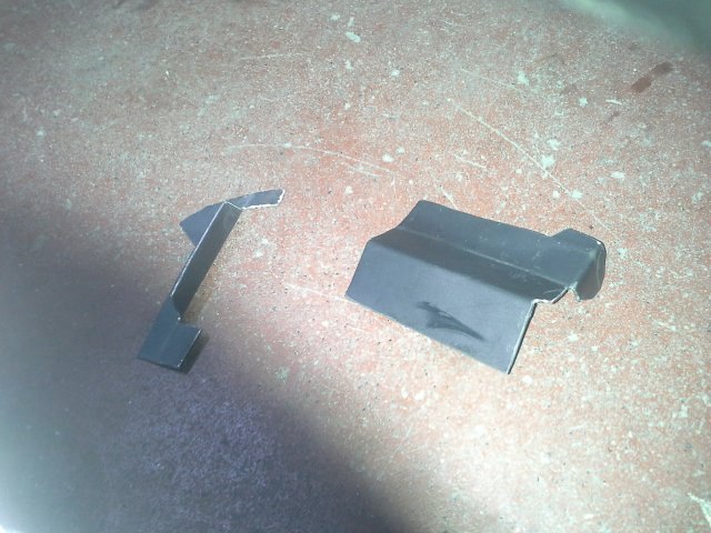

Perçage avec un foret à dépointer pour ne percer que la première tôle du plancher
Création de points de soudures supplémentaires à l'endroit des perçages sur mon roadster Z3M

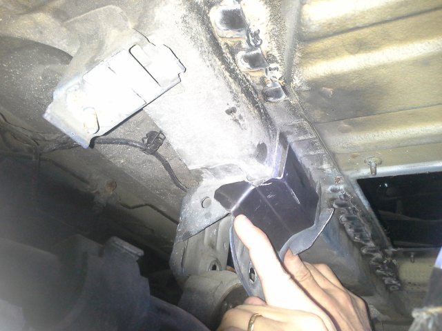

On a aussi renforcé l'attache de pont des modèles en carton ont permis de faire ces pièces en acier. On en profite pour faire de nouveaux points de soudure entre la traverse et le plancher par dessous.
Il faut bien vider tout le coffre de la moquette desplastiques etc, les soudures peuvent projeter des particules en feu. Si tu cherches une adresse pour le faire, mon carrossier me l'a fait 3 fois sur mes Z3M il commence à connaître. Mais c'est en France du centre Clermont Ferrand

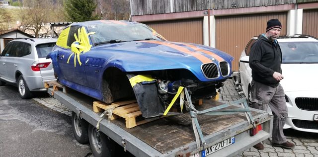

Par exemple c'est ce carrossier qui m' a  aidé à transformer ce coupé écrasé en un coupé Laguna Secca

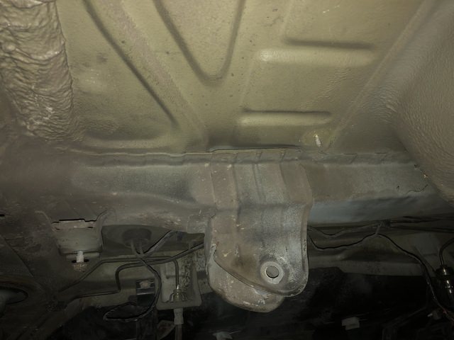

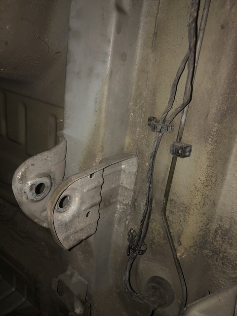

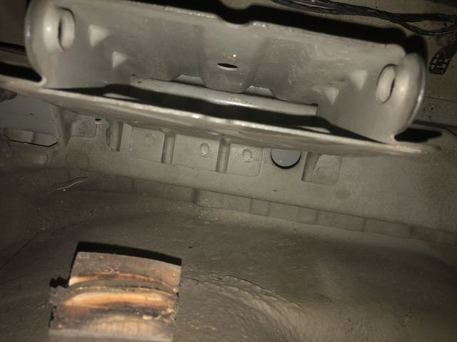

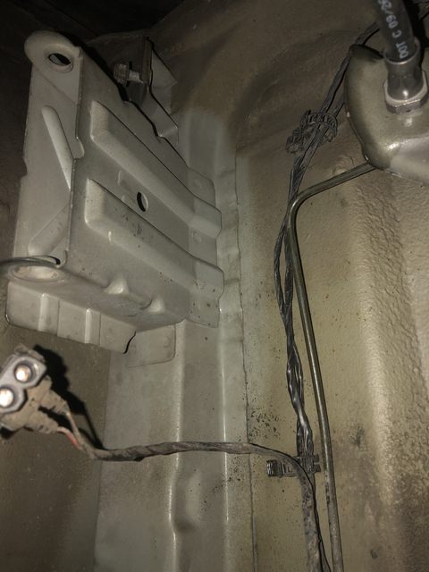

Profitant de quelques jours de congés, j’ai déposé l’essieu arrière aujourd’hui.
Je vais remplacer tous les Silentbloc car après 230’000km ils sont avachis.
La grande question est maintenant de savoir s’il faut refaire les soudures de la traverse car je ne constate aucun arrachement.
Et comme c’est une auto qui ne sera pas utilisée en conduite sportive et entièrement d’origine je serais d’avis de ne pas toucher aux soudures de la traverse. Le soubassement est vraiment impeccable pour ce kilométrage, pas de trace de rouille en nulle part.
Qu’en pensez-vous? Voici quelques photos.
71AA2579-53AD-4071-88EF-5C5D6C44A737.thumb.jpeg.ecaa93f3a5ae69ce787ef4d69fc2ce61.jpegMerci d’avance pour votre partage d’expérience.
Le spécialiste Gatouille va certainement t'apporter son expérience.
Mais personnellement je pense qu'il vaut mieux prévenir que guérir.
C'est idéal pour en profiter pour renforcer les soudures entre la traverse et le plancher par dessous, renforcer l'attache de pont, et doubler voire tripler les soudures par points dans le fond de coffre, sinon monter une deuxième fixation qui fiabilisera, tu seras tranquille argument lors de la revente et amélioration de la tenue de route.

Non pas besoin il faut acheter un foret à dépointer mais pas pour dépointer juste pour percer la première tôle, et faire la soudure.
par dessous il faut souder la traverse simplement sans se faire suer à faire des points comme indiqué sur mes photos, ensuite un modèle en carton pour renforcer l'attache de pont comme j'ai fait, çà fait déjà un bon renfort mais pas d'influence sur la tenue de route.
Ce kit pour E30 permet de renoforcer
https://www.scp-shop.fr/bmw-E30/49766-renfort-de-pont-188-pour-bmw-E30.html
mais il te faudra passer un coup de fraise sur le carter de pont pour ne pas être géner par le silencieux arrière droit. A l'endroit ou vient se fixet l'attache en alu tu enlève la matière tu laisses 18 mm environ et c'est bon là çà ne bouge plus c'est comme porter un sac de ciment par dessous avec un seul bras et ensuite tu essayes avec deux la pauvre fixation unique souffre et fait ce qu'elle peut pour contrer les effets de couple couple inverse.

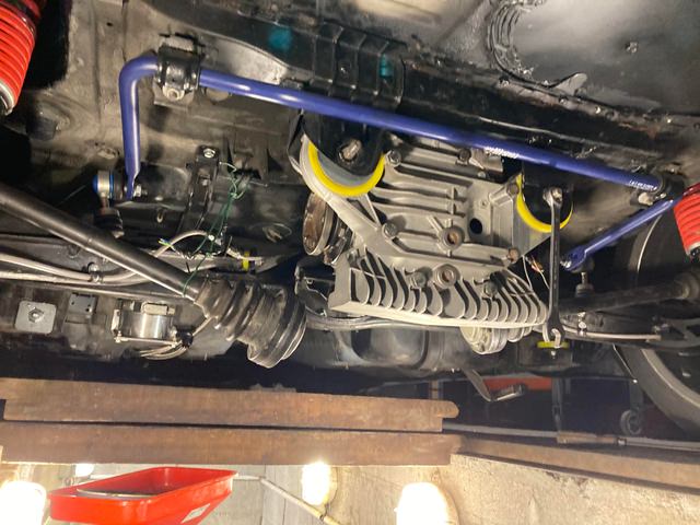

Après quelques samedi passés à déposer le train arrière, refaire toutes les soudures de la traverse et remplacer les Silentbloc, j’ai enfin pu faire un essai routier ce matin.
56103447-4F0C-4753-A57D-E67B95CEF1F8.thumb.jpeg.b36886bf26aec5221d9bd1c385d55265.jpegABE8CAC0-C754-430F-A64B-CB3C93764D62.thumb.jpeg.41e1f00c7870318b50e7454eb864d464.jpeg
Resultat : le train arrière est toujours aussi baladeur qu’avant!
Lors d’un passage sur une bouche d’égout par exemple, on a la sensation que tout l’arrière se déplace de quelques centimètres.
Je ne sais plus quoi faire avec cette auto! J’en perd mon calme.
Est-ce que quelqu’un aurait une idée à me donner? Je ne sais plus dans quelle direction cherche.
Les pneus sont neufs, j’ai essayé plusieurs pressions entre 2.0 et 2.5 bar. 225/45R17
La seule chose qui n’a pas été remplacée sont les amortisseurs, mais ils ne sont pas « pompeux » quand on essaye en statique.
