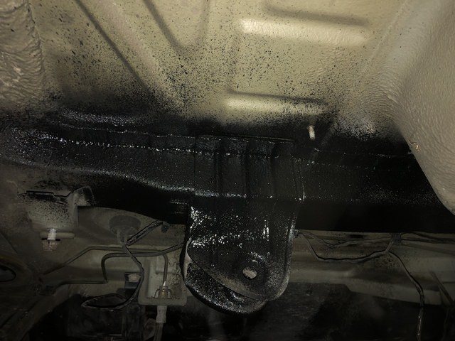

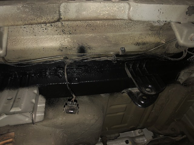

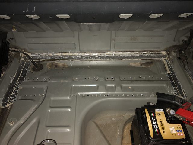

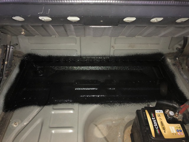

  • Voici la fiche de renforcement de la fixation du pont arrière sur la traverse uniquement pour Z3M, sur non M il faut faire de manière différente à cause du support de roue de secours . Si vous voulez
