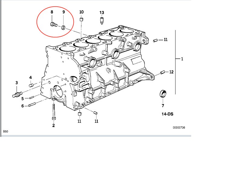

je dois changer la vanne d'arret d'huile car le joint torique fuit et ca coule le long du moteur!!elle est situé sous le collecteur d"echappement coté boite, mais je suis pas sur de pouvoir l'avoir par dessous sans rien démonter si certains l-ont fait??
je pensais démonter 1 des 2 collecteur combien il faut de temps pour faire ca et est-ce que je risque pas de peter une des vis rouillées et la grosse catastrophe!!! :o faut prevoir de changer le joint de collecteur??? :wink:

si c'est ce à quoi je pense, c'est la vis 1 Bar, c'est la maladie des E36, elle est un peu galère à changer :
tu peux y accéder en enlevant la plaque de protection en plastique sous la voiture, et avec un tournevis plat assez gros (embout) et cardan... et elle se trouve sur le bloc sous le collecteur.
réf bmw: 11 11 1 318 185

je l'ai fait à la mienne, en mettant la voiture sur des rampes (donc sans pont) et en rampant dessous (ah l'humilité devant le M//) et j'y suis arrivé ! Si tu passes par le démontage des collecteurs tu vas vraiment t'em.... Essaye en démontant la plaque de protection et de visualiser la vis, ensuite vois par quel chemin, mais pour moi le bas sera le plus simple.

salut tu a juste a demonte le kache et tu ora akece tu na pas besoin de demonte les collecteur bom courage

Salut, tu as juste à démonter le cache et tu auras accès. Tu n'as pas besoin de démonter les collecteurs. Bon courage.

c'est ce que j'ai fait, il y a déjà un moment maintenant!! :mrgreen:
