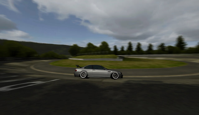

Allez, pour le moment je me remet le tracé dans la tête sur Gran Turismo IV - petite photo du paradis terrestre :
