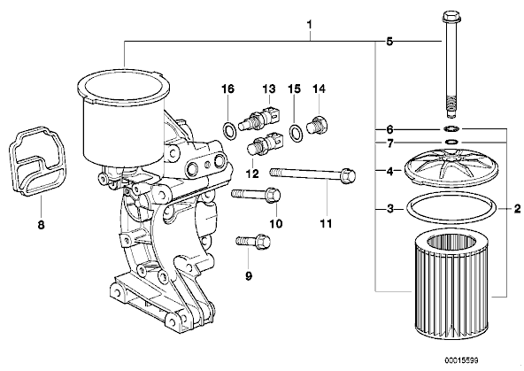

salut à tous,
je voudrais installer un mano de pression d'huile mais je ne sais pas vraiment ou je dois mettre la sonde qui va avec. Quelqu'un l'a déjà fait?
Merci par avance.
:nickel:
comment_130251
il faut que tu mettes ton capteur de pression a la place de la sonde d'origine n°12 le filetage du capteur doit etre de 12x 1.5 mais regarde sui tu as la possibilité de montage car les capteurs de pression sont assez gros et risque de buter dans l'autre sonde ou alors fait une rallonge
