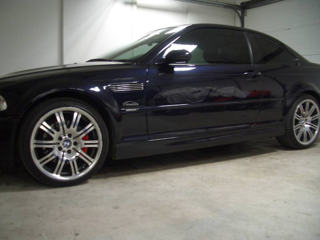

J'oubliais la première photo de mon 4x4 avant modification

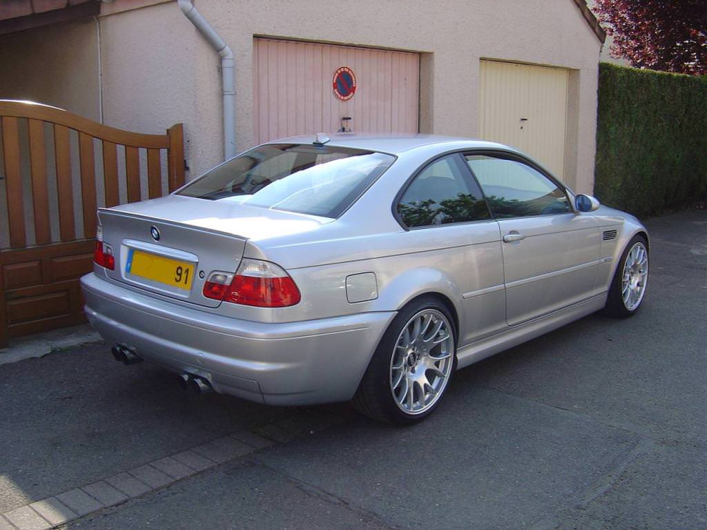

Un grand merci a nightangel qui m'a donné un avant-goût du résultat final du changement d'amortisseur

Sur la photo c'est du totochop donc ce n'est pas encore la réalité si tu me donnes une photo de ta voiture je peux te faire la même chose enfin tout ce que tu veux auteurs jantes vitres teintés
comment_133777
merci mais non. moi je l'ai abaisser de 20mm av et 10mm ar. voilà c'etait juste pour savoir. :mad:
montre le résultat en photo stp

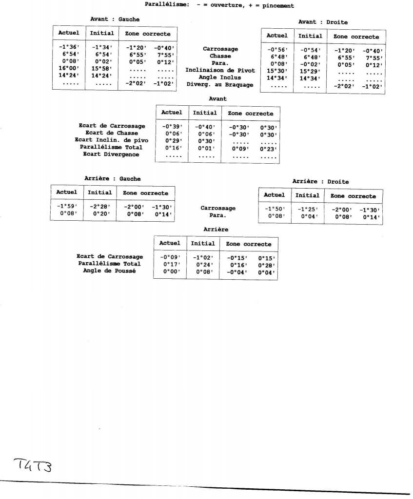

Enfin ils sont montés je vous ai fait une série de photos du démontage remontage et géométries on n'en discute après, place aux photos
