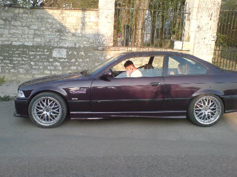

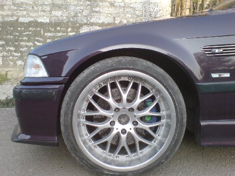

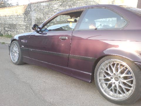

Posté(e) le 16 avril 200718 a comment_131294 bonsoir a tous!!!alors ce week end jai monter mes 4 amortisseurs bilstein neufs sa doit etre les b6 se suppose avec 4ressort eiback le probleme c est que je m attendais a ce que la voiture descende de -25mm et la surprise l arriere descend un peu donc niquel et l avant n a même pas bouger de 1mm!!!je ne compren rien!!resultat la M3 3.2l est un vrai 4X4!!!!de quoi cela vient t'il?qu est ce que je peut faire ou mettre pour redescendre la voiture un peu de l avan en restent avec les amortisseurs bilstein!!!!

Posté(e) le 20 avril 200718 a Auteur comment_131757 regardez les roues comme elles sont avancées!! on a tout verifié ce matin!!!! tout est monté comme il faut!!!!je n'y comprends rien
Posté(e) le 20 avril 200718 a comment_131812 houla tu as un probleme quelque part toi vu la roue avant elle touche presque le parechoc si t roue son droite il y a un blem
Posté(e) le 21 avril 200718 a comment_131908 Derrière ça me semble normal. Par contre devant c'est vrai que c'est trop en avant et trop haut !

Posté(e) le 23 avril 200718 a comment_132169 Alors après discution au tel avec Florian, je pense que sont problème viens du mauvais montage des coupelles AV. Mais je le laisse confirmer. Bonne route à tous.
Posté(e) le 24 avril 200718 a Auteur comment_132194 et oui sa venait bien des coupelles!!!tout est monter et c est niquel!!!!!et avec inversement des coupelle super le carossage!!!!je te dit encore un grand merci a toi michael!!!!!grace a toi jai tropuver!!!!plus qu une bonne geo et c est niquel!!!!
Posté(e) le 24 avril 200718 a comment_132202 C'est donc beaucoup mieux à l'endroit Si tu as le temps de nous remettre des photos maintenant que tout est OK
