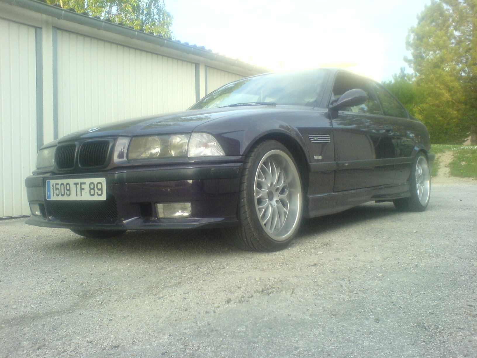

probleme de hauteur apres montage biltein+eiback
bin pour l instant sa va pas terrible car faut que je refasse une geo samedi!!des que c est fait je vous dit sa!!!

Je découvre cet ancien échange et j'en profite pou vous poser une question similaire.
Je viens de poser des Bilstein B6 + ressorts Eibach sur mon coupé M3 E46 et la voiture n'est pas descendue d'un seul petit millimètre !! :mrgreen:
Entre le sol et l'arche d'aile j'ai 67,7cm à l'avant et 67,5cm à l'arrière.
Combien avez-vous avant et après ?
J'espère que quelqu'un pourra me répondre !

Salut, les B6 ne sont pas censé rabaisser la caisse, je crois a vérifier! Mais t'aurais du prendre des B8 et des ressorts plus courts
Pourquoi ? il faut ouvrir personnellement un "topic" pour avoir droit à une réponse sympa ? :ptdr:
Non je repondais a Civic le top. :mrgreen:
Les B6 n'ont pas pour but de rabaisser comme dit juste au dessus.Ils peuvent tout a fait faire un duo avec des ressorts courts(qui eux rabaissent..) mais effectivement les B8(+ courts) sont plus a même de travailler correctement avec eux.
Exact, les amortisseurs n'y sont pour rien... et de plus les B8 n'existent pas pour le M3 E46.
Le seul kit non réglagle Bilstein/Eibach est fournit avec des B6 donc à priori bien adaptés.
Je pense que ça vient des ressorts mais pourquoi ?
Quelqu'un a-t-il eut ce genre de problème avec des Eibach ?
Les B8 sont à utiliser pour un rabaissement supérieur à 30mm donc les B6 suffisent largement etant donné que la M3 est d'origine déjà assez basse.
