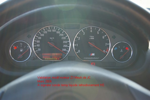

Posté(e) le 30 avril 200718 a comment_133089 Bonjour, Je suis en relation avec un gars qui vend des boites a air carbone style delage mais sans emplacement pour le debitmetre. Il m'annonce +60cv facile, lol, si c'était aussi facile tout le monde l'aurait. Il me dit qu'en faite il ne faut pas remettre le DEBITMETRE et qu'il faut mettre le alphard-N software. En gros c'est un programme qui se base sur l'amplitude de la pédale d'accélérateur, plus t'enfonce...plus ca regule pour envoyer de l'essence... Question c'est quoi l'embrouille?? C'est un mec de hong kong qui les fait, j'essaye d'en savoir plus mais j'ai du mal... par contre c'est pas trop cher... a suivre. PS: sur E36 3.0 ET 3.2 modele europeen Quel est le prix du jouet sans indiscrétion????? Quant au trucmuche software, ce doit être l'Eprom avec le nouveau logiciel de gestion. Bon il serait temps que tu arrêtes de croire au père noël, parce qu'environ 20 % de puissance supplémentaire avec seulement une boite à air et une éprom, là ou delage t'annonce moitié moins, cela semble vraiment fantaisite. Mais bon comme toujours c'est ton pognon, donc c'est toi qui vois. Pendant que j'y suis, il y a une modif qui marche du feu de dieu. Il suffit de débadger ta M3 et d'y coller le sigle M5 ===================> 80 CV de plus Je l'ai fait sur mon Z3 M. La preuve par l'image: JC
