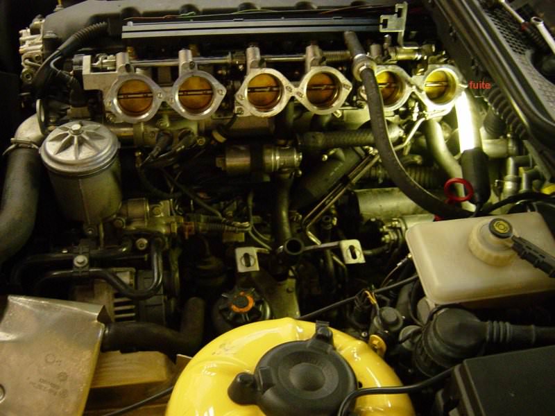

ça fait 2 fois que j ai cette panne
quand je démarre mon M3 3.0l 1994 et que le ralenti accéléré est enclenché une fois qu'il redescend je me rend compte que j'ai une fuite d'essence sous la voiture et ça pue l'essence
j'ai regardé au niveau du filtre a essence et le bout de tuyau qu'on voit derrière le moteur est RAS !!

Fais une recherche fuite d'essence....
il y a deux durites qui deviennent poreuse avec le temps elle sorte de la remp d'injection et arrive au filtre a essence. Pour voir il faut enlever l'admission avec les douzes papillon chromé une durite sur la boite deux écrous de 14 dessous et deux durites dessous une grosse et une petite, et une fiche électrique
Attention si tu tombe un papillon faut tout enlever :nickel: alors remet le dessous de la boite a air en dernier.
Regarde aussi sur la rampe d 'injection entre les deux rampes il y a un tres petite durite vers le tableau de bord si elle n'et pas débranché :nickel:
Bon courage .....

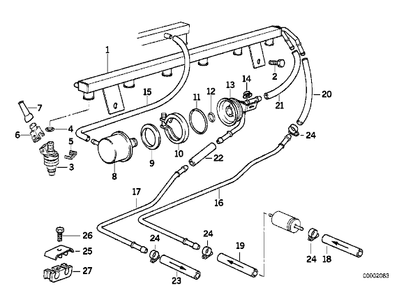

salut
durite = pieces numero :20,21,22,15
les 12 papillons cromé c est bien les ecrou borgne c est ca !!
il ya pas de joint d etencheiter entre les vrai papillon des 6 cyl et l admission ?
merci bien
jai une facture de 2 durite changer chez bmw je v regarder la date et les ref donc a mon avis ca doit etre une des 3 autre mon probleme
sinon ca peu pas venir de la mon bleme ( cette piece se trouve bien sur le coté droit du moteur??)

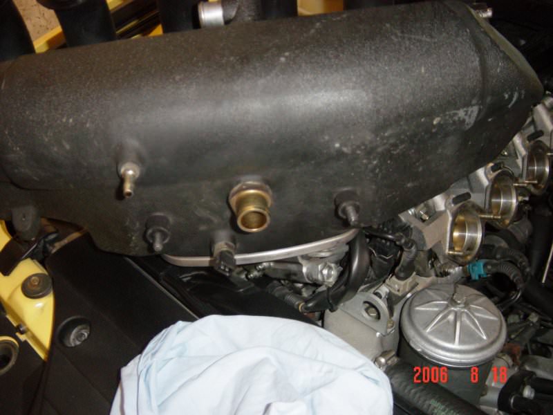

Les douzes ecrous sont sur la boite d'admission qui sont sur les cylindres, 6 cylindres 12 écrous.
Oui cette pièce ce trouve coté droit du moteur quand tu es en face .

jai deposé l admission toutes mes durite d essence sont neuve donc les facture disent bon :nickel:
mais par contre jai demarrer comme ca et aucune fuite :arrow::nickel: ( en même temps je suis content et en même temps non !!! :oui: )

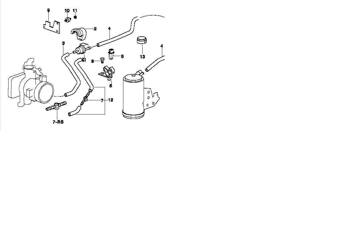

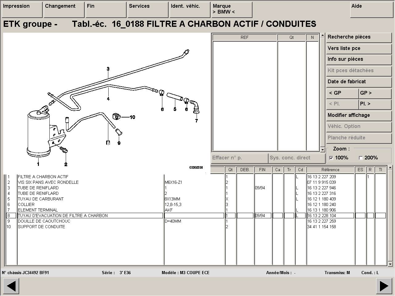

mon probleme doit venir du filtre a charbon actif et pendant le ralenti accelerer ca doit etre bouché dans le filtre et sur etk jai vu il y a un tuyau d evacuation d essence
DONC peu etre que c est normal ma fuite ca serai peu etre un " trop plein" du filtre a charbon !!!
ps la dernière vis chromé sous les cables c une galere grave :nickel: ( jen ai fait tombé 3 mais toute retrouvé OUFFF!! :oops: )
piece 8
je remonte l admission c est ok de ca coté la
