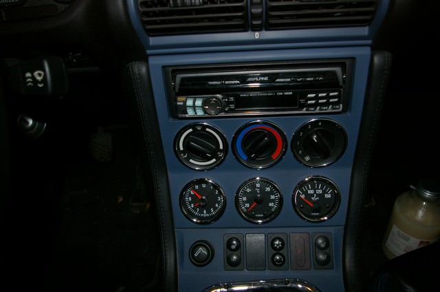

Posté(e) le 2 mai 200718 a comment_133340 salut à tous je recherche des photos d'intérieur de Z3M car j'y avais vu des manos magnifiques et je voudrais mettre sur ma M3 le mano de température d'eau que je n'ai pas car j'ai le passage des vitesse de la SMG sous le compte-tours... merci d'avance
Posté(e) le 2 mai 200718 a comment_133341 C'est la température d'huile qui est sous le compte tours, enfin pour les boites meca.
Posté(e) le 2 mai 200718 a Auteur comment_133347 C'est la température d'huile qui est sous le compte tours, enfin pour les boites meca. BINGO m'a trompé c'est la température d'huile dont j'ai besoin...

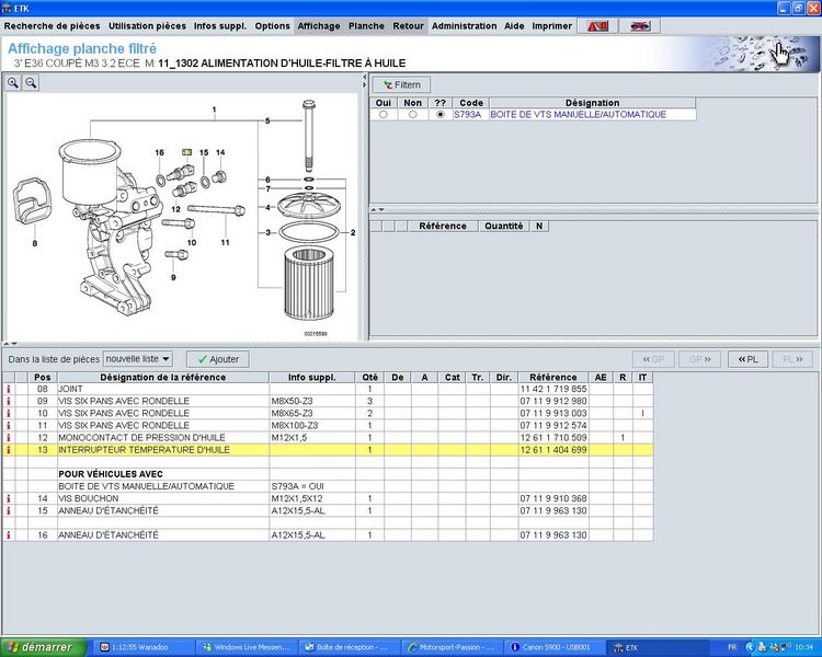

Posté(e) le 4 mai 200718 a Auteur comment_133444 super merci JC aurais-tu par hasard les références de l'ETK du mano de température d'huile ? et éventuellement une idée de comment le monter ?? je sais, je sais j'abuse mais c'est pour la bonne cause...pas envie de casser titine

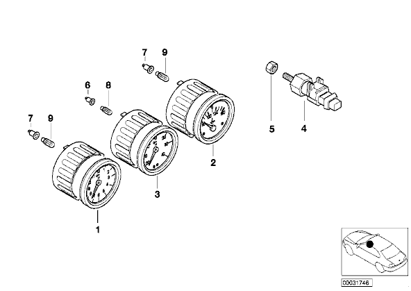

Posté(e) le 4 mai 200718 a comment_133464 Tiens kiki pièce n°2 : OIL TEMPERATURE GAUGE ref 62132491475

Posté(e) le 5 mai 200718 a comment_133575 Salut Kiki, Alors les sondes sont situées sous le filtre à huile. LEs références pour un Z3 M et une M3 E36 sont identiques. Le branchement ne pose donc aucun problème sur le mano (fil d'alimentation fil de masse et fil le reliant à la sonde). Pour le positionnement dans l'habitacle c'est comme tu le sens (découpe tableau de bord, rajout d'un support de mano...) Chez VDO le mano est avec cerclage chrome ou noir, fond blanc ou noir. Chez SPA le mano à affichage digital est avec cerclage chromé ou noir, fond blanc ou noir, affichage digital noir sur fond rouge ou vert. Il est plus cher mais il fait 2 fonctions (température huile/pression huile, Pression huile/pression essence.........) et il est livré complet avec les sondes. Cordialement JC
