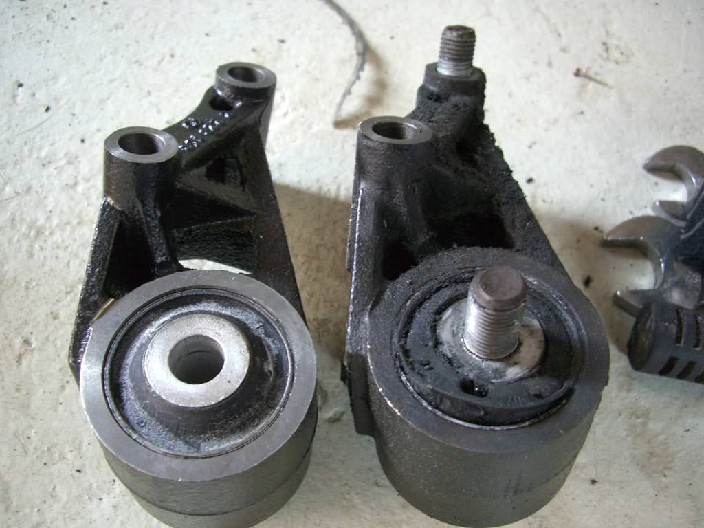

Salut ,

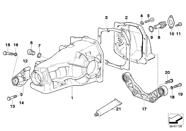

Voila hier en accelerant j'entend un bruit de claquement venant de mon pont je descend pour regardé et la je vois le silenbloc de pont piece 12 sur l etk qui et hs sorti de sont logement !! Alors ma question et simple puis je le changé facilement faut il acheté la piece chez BMW , voila une coupe pour que vous vous rendiez compte !!!
Merci a vous !!

comment_133954
pour la piece oui chez bmw, et pour le changer un pont serait l'ideale vu ou elle est située ou alors la leve tres haut de l arriere ou une fosse

comment_134100
non je ne pense pas a moins qu'elle soient grippées , la plus grosse difficultée sera d'y acceder
