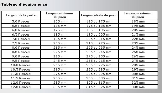

comment_134403
245 est la largeur idéale pour une jante de 9 pouces de large. Ci joint extrait du site pneu-online
JC
