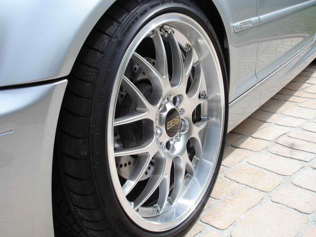

Posté(e) le 7 septembre 200719 a comment_144464 A propos de poids de Jantes Petite comparaison pour ma M3 BBS RS-GT 19 P AV 8.5x19 = 9.4 Kg AR 10x19 = 10.5 Kg Pour comparaison "Origine en 18 P" AV 8x18 = 11.5 Kg AR 9x18 = 12.2 Kg Tout bénéf pour le train AV (sauf pour le portefeuille) [img width=800 height=600]http://img178.imageshack.us/img178/4531/photo0005mf2.jpg Signaler

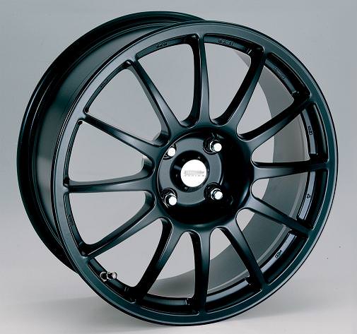

Posté(e) le 19 septembre 200719 a Auteur comment_145629 c'est clair qu'elle sont belles ces BBS mais je ne sais pas si elle sont en 17" et vu que je possède un Z3M l'et de la jante arrière est très spéciale 9/17 ET8 donc quasiment impossible de trouvers des jantes se rapprochant de cet ET sans mettre de cales pour l'instant ce que j'ai trouvé de mieux en terme rapport qualité/prix/légereté c'est des team dynamics en pro race 1.2 9kg en 8/17 et 9,5kg en 9/17 ca reste corect et le prix aussi (environ 250euros la jante) en noir elle sont jolie en + Signaler
