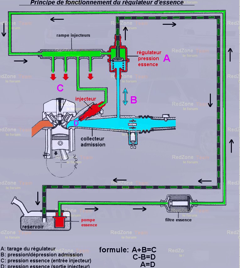

Salut,J'ai une M3 3.0l et de temps en temps elle ne démarre pas du 1 coup mais du 2 coup,je vient de faire l'entretien(vidange,bougie,filtre a essence...)et toujours parreil...Perso je pencherai pour le régulateur de pression d'essence qui serai foutu ou une durite de fissurée ce qui ne me metterai pas bien en pression le circuit vu le symptome...Donc j'aimerai avoir votre avis et savoir ou ce trouve le régulateur mais je pense qui est sur la rampe d'injection normalement.Merci d'avance a tous.
Salut,
Afin de faire les premiers tests sur le circuit d'essence, il suffit d'avoir un minimum d'outillage. Cela permet de vérifier le bon fonctionnement du:
=> filtre essence
=> Pompe essence
=> Régulateur de pression.
Pour les autres pièces il faut de solides connaissance et un outillage (notamment de diagnostic) particulier.
Bon alors pour tester les 3 éléments ci dessus, c'est fastoche. On prend un té de dérivation, un Mano de pression (0-10 bars maxi), et un bout de durite essence.
On branche le tout sur la ligne d’alimentation de la rampe d’injection.
On démarre le moteur.
Pour un M3 3 litres, la pression de contrôle est de 3 bars.
Pour un M3 3.2 litres la pression de contrôle est de 5 bars
Un exemple de shéma de circuit d'essence:
[img width=320 height=358]http://Motorsport-Passion.com/files/schma_circuit_essence_337.jpg
JC
