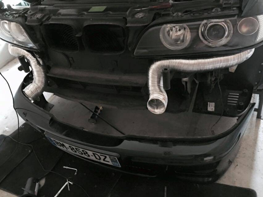

Posté(e) le 28 mai 200719 a comment_136075 J'ai vu un gars pour des pièces aujourd'hui,son M5 est diabolique. Je lui ai parlé de ca,il m'a dit que sur le sien,il avait coupé les pipes d'origine de façon biseauté,tout en respectant leur sens d'orientation.Efficace m'a t'il dit. Voilà aussi ce qu'il a fait au niveau des boites à air,il s'est pas mal inspiré de Dinan.Les debimètres sont déportés au maximum afin de les proteger d'avantage de la chaleur du bloc. Resultat garanti m'a t'il dit. Tout bête:il a racheté un manchon en caoutchouc semblable à celui qui est situé entre le carter d'admission et le debimètre.Il a relié les 2.Débimètre au bout du second.Après les débimètres,manchon et admission directe "pipercross" Ci-dessous,une prise d'air en facade pour alimenter le cone en air frais: J'avoue que ca me plait bien comme système... Signaler

Posté(e) le 14 octobre 201511 a comment_741080 j'ai pas touché au trompette perso mais j'ai optimisé l'admission qui n'est pas très bien étudier d'origine je trouve sur nos bêtes ... Signaler
