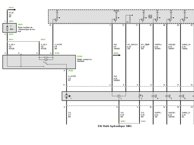

Ce fameux relais saumon..... J avais cree un Post avec ce fameux relais.
Quand il y a des soucis de SMG ... Il y a une batterie de test a faire avant d aller chez BMW ...
Relais
Niveaux de liquide du groupe
Contacteurs de capot
Debrancher la batterie
Et oui non M sont parfois capricieuses
A+

Hello,
Concernant le relais, Tu trouveras les infos sur le topic suivant :
Bonne lecture ...

Bonjour,
je me permets de remonter ce sujet car j'ai exactement les mêmes symptômes que toi et " j'espère " que ce n'est que le relais saumon à changer !!
Je souhaiterai acheter ce relais, je viens de contacter BMW qui m'annonce 14 euros !!  hors je pensais que ce relais saumon était à 7 euros, les prix on changés ? ou puis-je acheter ce relais moins cher que chez BMW qui ne l'a d'ailleurs pas en stock ! ?
comment_724106
Donc si je comprends bien, les prix ont augmentés concernant ce petit relais saumon :confus:
Donc 14 Euros chez BMW c'est normal :?:
comment_724113
http://www.leebmann24.de/bmw-ersatzteile/#!lang=&marke=BMW&mospid=47621&hg=61&btnr=61_1102&grafikid=17359&vin=
Mais avec les frais de port ca sera pas moins cher, je crois que j'avais payé le mien en concession 10 ou 12 € cet année.
C'est quel numéro sur ton lien stp ? Je me dis qu'il faudrait peut être que je commande cette pièce en spare part ...on ne sait jamais.
