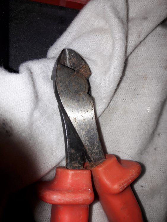

Fredovitch Posté(e) le 25 janvier 2018 Signaler Partager Posté(e) le 25 janvier 2018 Purée! 2 Lien vers le commentaire Partager sur d’autres sites Plus d'options de partage...
julien m Posté(e) le 25 janvier 2018 Signaler Partager Posté(e) le 25 janvier 2018 Super Xavier?? Lien vers le commentaire Partager sur d’autres sites Plus d'options de partage...
gegette Posté(e) le 25 janvier 2018 Signaler Partager Posté(e) le 25 janvier 2018 Lien vers le commentaire Partager sur d’autres sites Plus d'options de partage...
