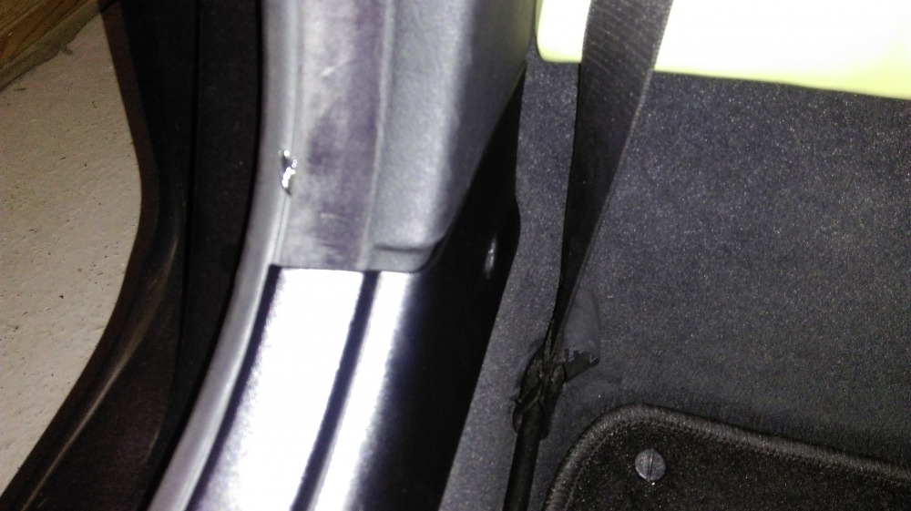

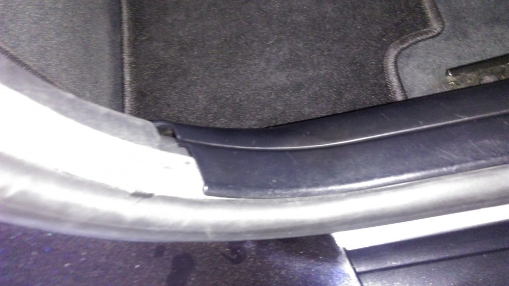

Salut à tous,
Quelqu'un aurais-t-il la référence de cette pièce? Il s'agit du cache en plastique intérieur qui fait un peu plus de la longueur de la portière. Je ne parviens pas à bien me répérer sur l'ETK

je confirme , ce doit etre ça .
