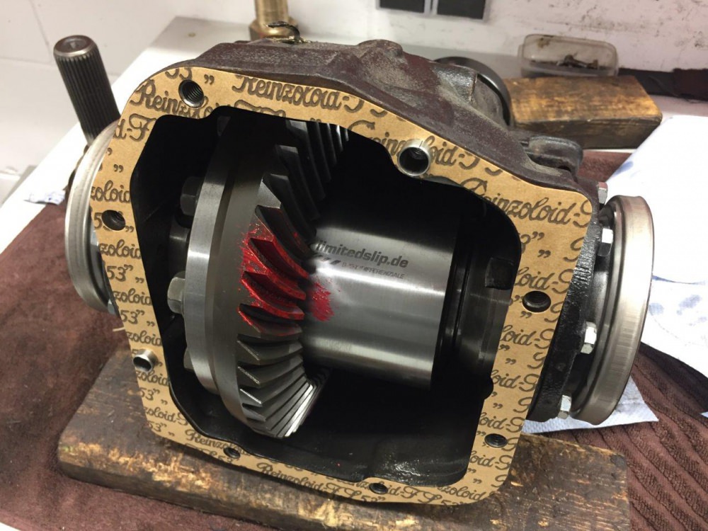

V6enligne Posté(e) le 28 août 2018 Signaler Partager Posté(e) le 28 août 2018 Ça commence à être du tres lourd là Peux tu nous en dire un peu plus sur le retarage du differentiel? Il s'agit du gkn monté d'origine? Lien vers le commentaire Partager sur d’autres sites Plus d'options de partage...
simer Posté(e) le 29 août 2018 Signaler Partager Posté(e) le 29 août 2018 Il y en a qui vont être content pour l'arceau ! Superbe prépa, je suis amoureux de ta voiture à chaque fois que je la vois. Lien vers le commentaire Partager sur d’autres sites Plus d'options de partage...

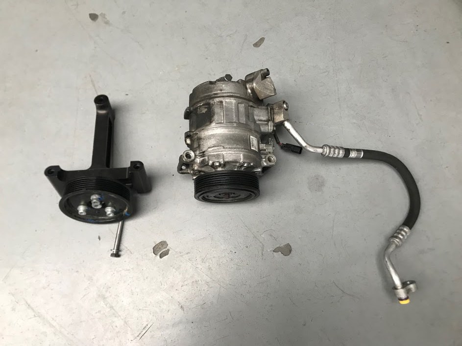

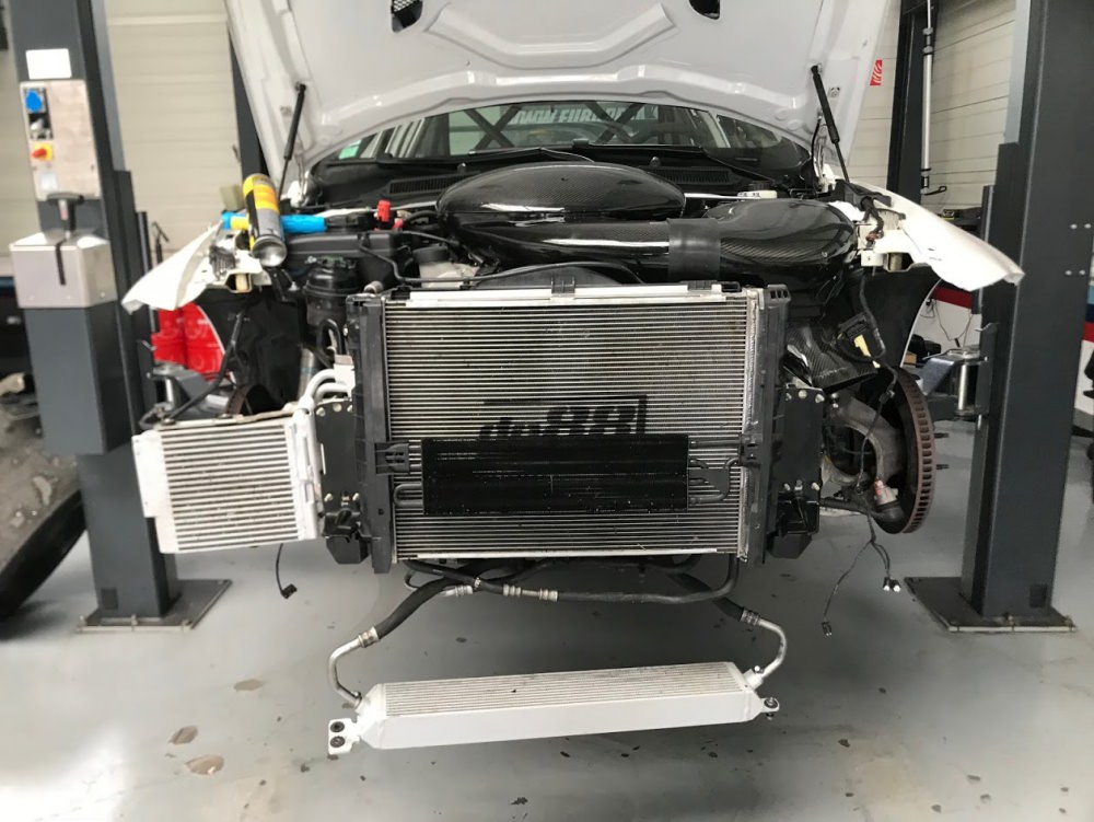

Romain93 Posté(e) le 29 août 2018 Auteur Signaler Partager Posté(e) le 29 août 2018 Il y a 13 heures, RICOfr a dit : ? Sacré prépa... Mais où t’arrêteras tu? ? Dans un mur certainement ? Il y a 12 heures, lien-mi a dit : Ça commence à être du tres lourd là Peux tu nous en dire un peu plus sur le retarage du differentiel? Il s'agit du gkn monté d'origine? Il s'agit d'un différentiel allemand de la marque LimitedSlip. C'est un équivalent à Drexler par exemple. Je ne serais te donner les valeurs, mais on est passé sur un tarage un peu plus violent avec des pré-contraintes augmentées. Quelques photos de la suppression de climatisation avec la pièce Schirmer: Le radiateur d'eau devrait mieux respirer maintenant sans celui de climatisation devant lui! 2 2 1 Lien vers le commentaire Partager sur d’autres sites Plus d'options de partage...
V6enligne Posté(e) le 29 août 2018 Signaler Partager Posté(e) le 29 août 2018 Merci pour la réponse. Du coup je suppose que c'est du multi-disques, type ZF. Qu'est ce qui avait cassé sur l'ancien diff? Lien vers le commentaire Partager sur d’autres sites Plus d'options de partage...
-Antoine- Posté(e) le 2 septembre 2018 Signaler Partager Posté(e) le 2 septembre 2018 Il faut une piece @Romain93 pour virer la climatisation parce que y'a que une seule courroie et que tu coup si il manque une poulie t'es niké c'est ca ? Lien vers le commentaire Partager sur d’autres sites Plus d'options de partage...

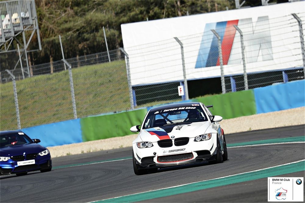

Romain93 Posté(e) le 7 mai 2019 Auteur Signaler Partager Posté(e) le 7 mai 2019 Quelques photos du M Fest : 4 8 Lien vers le commentaire Partager sur d’autres sites Plus d'options de partage...
GEBm3 Posté(e) le 7 mai 2019 Signaler Partager Posté(e) le 7 mai 2019 sympa la 3 EME photo avec ces voitures blanches dont 2 avec les 3 couleurs M! Ca va bien sur circuit! Lien vers le commentaire Partager sur d’autres sites Plus d'options de partage...

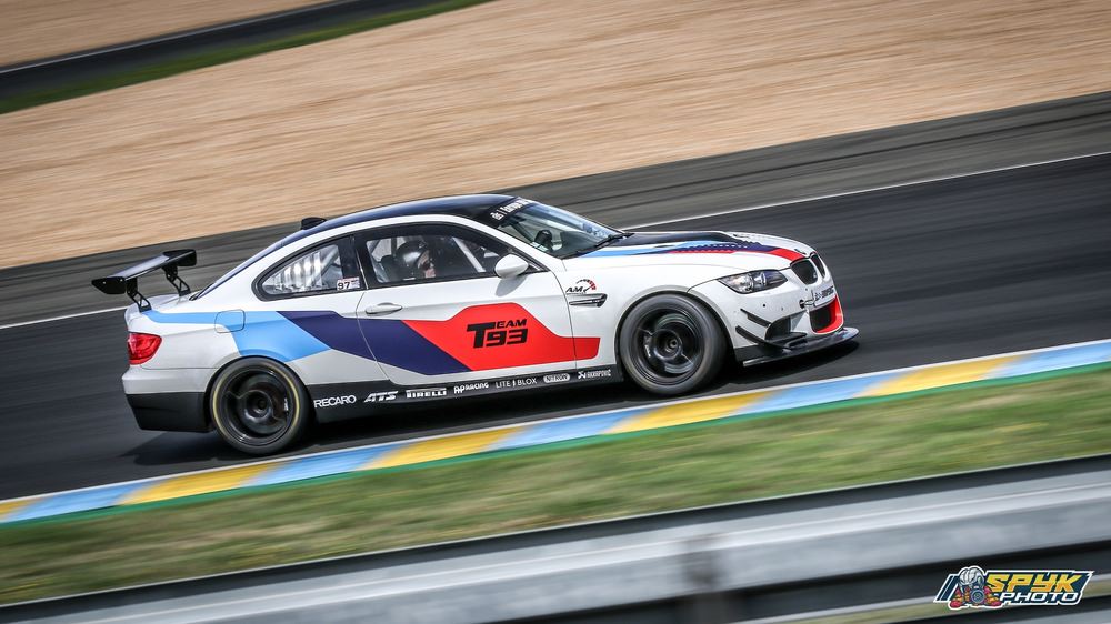

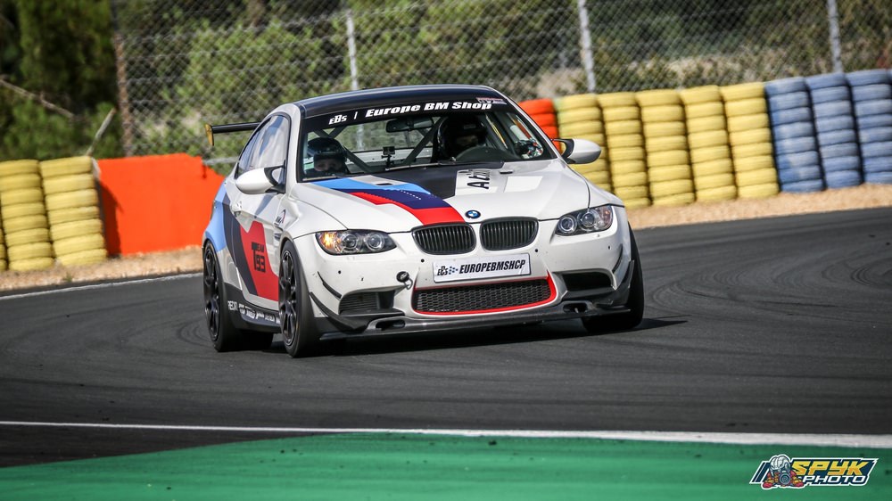

Romain93 Posté(e) le 21 août 2019 Auteur Signaler Partager Posté(e) le 21 août 2019 Roulage dimanche au Mans en image et vidéo : 2 8 Lien vers le commentaire Partager sur d’autres sites Plus d'options de partage...
aramis Posté(e) le 22 août 2019 Signaler Partager Posté(e) le 22 août 2019 Impressionnant sur l'image ci dessus comment tes jantes exterieures ressortent par rapport aux pneus On voit bien le travail des flancs et pour le coup ça meriterait peut etre 1 taille ou 2 de plus en largeur de pneu par rapport à la jante? Lien vers le commentaire Partager sur d’autres sites Plus d'options de partage...

Romain93 Posté(e) le 27 août 2019 Auteur Signaler Partager Posté(e) le 27 août 2019 Le 22/08/2019 à 07:27, aramis a dit : Impressionnant sur l'image ci dessus comment tes jantes exterieures ressortent par rapport aux pneus On voit bien le travail des flancs et pour le coup ça meriterait peut etre 1 taille ou 2 de plus en largeur de pneu par rapport à la jante? Oui c'est ouf à voir. Et pourtant ça ne mérite rien du tout car nous sommes sur une largeur de jantes idéale (pas adéquat mais idéale) en fonction de la taille du pneus ! J'imagine pas comment ça doit travailler quand on ne le respecte pas trop! Le 23/08/2019 à 20:49, Nakamiki a dit : Ca roule fort, clean, ca donne le sentiment que t es a 80% . Elle grip la cochonne ? Il y a encore moyen de gratter 2 secondes je pense. Je peux certainement remettre du gaz plus tôt mais le matin on a roulé sous la pluie du coup faut le temps de se réadapter! 3 4 Lien vers le commentaire Partager sur d’autres sites Plus d'options de partage...
