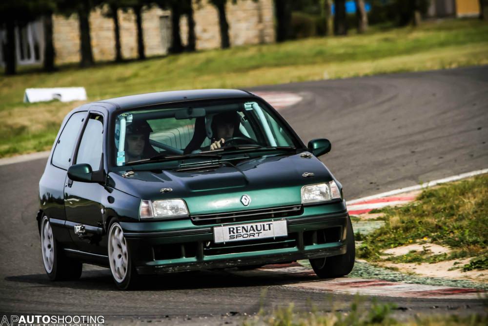

Donc après avoir fait de la piste en Clio 16S préparée à 215cv et en Megane 3 RS de 400cv,
Clio16.jpg.33abb65bb913ef0f9c0989b481c0a904.jpg  nurb1016_1.jpg.4674ed91ddcf38e610224b5ddb0940f3.jpg

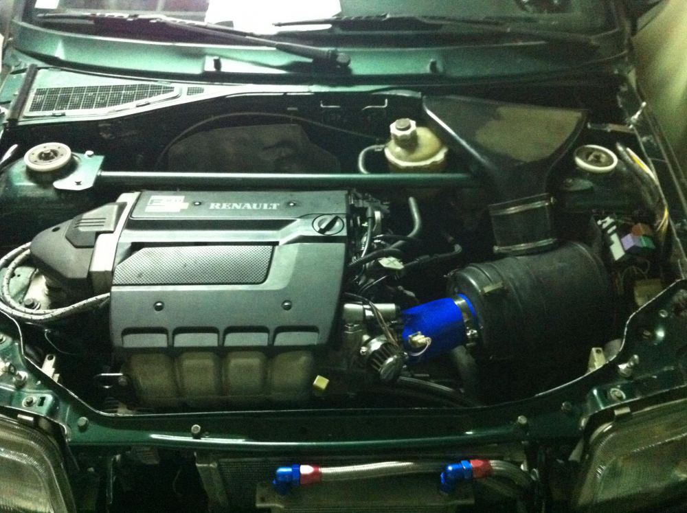

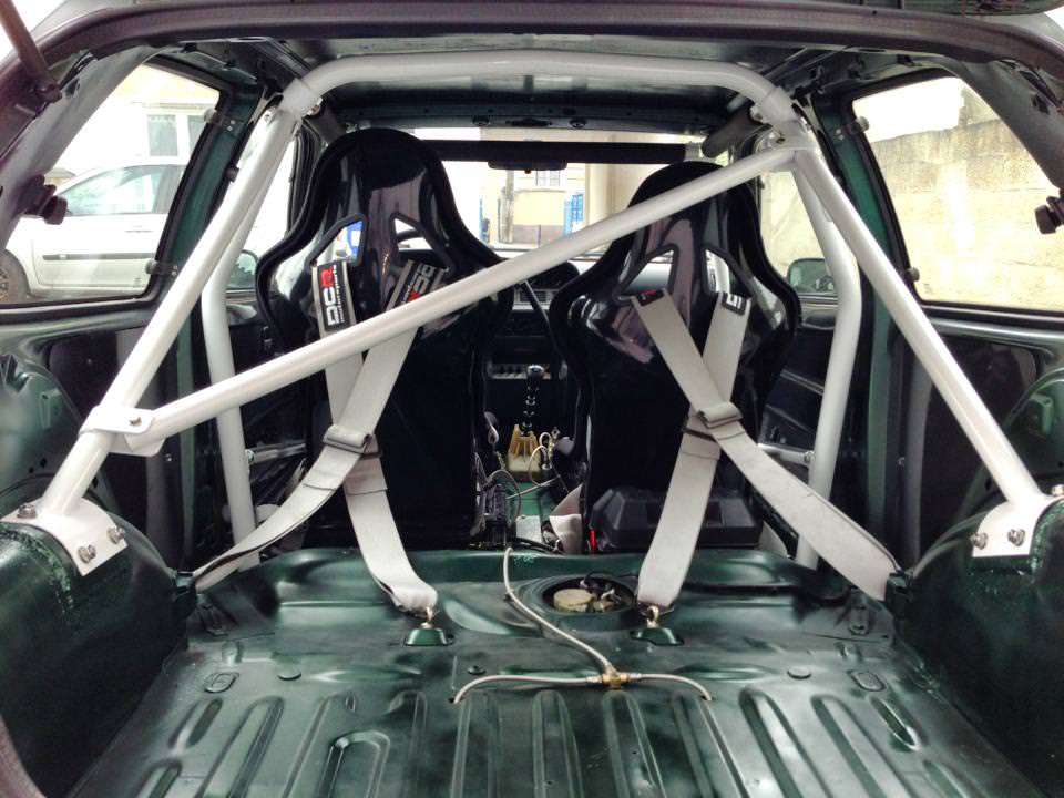

Concernant ma Clio:
J'étais parti sur un moteur de Megane Coupe (2L 16s) réalésé en 2.1L avec pistons & bielles forgées, gros arbres à cames, préparation culasse et gestion programmable:
Elle était donc resté en mono paps (le gain en 4 paps aurait été de 10cv et 20Nm max). Je vous passe toute la partie châssis: boite courte avec Quaife, gros amortisseurs etc.
178783_10151848883510510_2083963036_o.thumb.jpg.6c76b29928168f94817d0c854f5c463e.jpg954789_10152827504070510_308061911_n.jpg.47637f64f655ca1475a6c38cdbfc7f1a.jpg1146937_10153240769685510_1672579215_o.thumb.jpg.e5c55301c5b23670a00f221f61475ccb.jpg

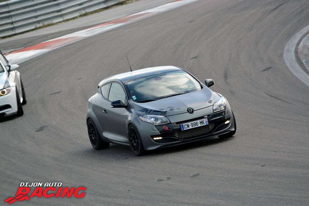

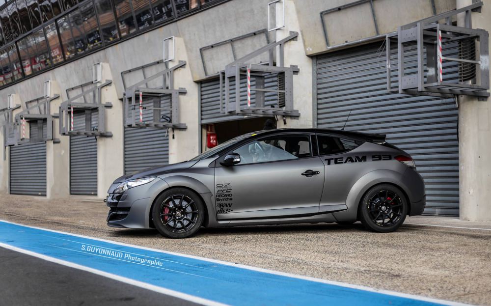

La Megane 3:
Elle était passée sur un gros turbo T4 de chez BorgWarner, avec ce qui va bien en pompe, injecteur, wastegate etc.
Et surtout une vraie cartographie sur mesure et non pas chez n'importe quelle injecteur de reprog.
Pour passer la puissance, il y avait un autobloquant à disques et bien sur tout ce qui va bien en amortisseurs et autres.
14707834_10157535957010510_454992311537268837_o.thumb.jpg.c0ac521625a9d053f421ff2600c34a1b.jpg15937027_10158023337900510_5127633972179526772_o.thumb.jpg.09db3febdba2623e130e0fb9639b6dd7.jpg
