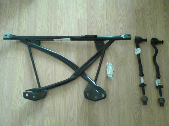

Non, mon XBrace ne viens pas de chez Eurofac, ils ne vendent pas de pièces BMW.
Il n'y a à ma connaissance, qu'un seul modèle de XBrace, qui n'est monté que sur 3.2l (cabriolet uniquement masi pas sure)...
La ref :
Le Xbrace = 51 71 8 410 212
Les inserts necessaires = 51 71 8 175 003 (quantité 4 tout depend si ton berceau est déjà equipé des inserts ou pas, apparemment dans la plupart des cas oui, mais j'ai quand même pris les insert au cas ou...plus les vis...)

est ce que quelqu'un aurait une photo d'un x-brace neuf acheté chez bmw
vous etes sur de la référence car j'ai pas reussi a le trouver avec la référence donné plus haut
viewtopic.php?f=234&t=14012&start=20 ;)
J' ai vérifier sur l etk c est la bonne référence :nickel:
